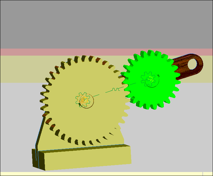

发表于 2017-12-30 11:28 | 显示全部楼层 |阅读模式
如图小齿轮绕着大齿轮转怎么设置仿真,求大神指教
378
481
发表于 2017-12-30 12:20 | 显示全部楼层
添加齿轮约束啊

 楼主| 发表于 2018-1-2 08:24 | 显示全部楼层
添加齿轮约束一版不都是两个齿轮在固顶轴上面转么,怎么做到一个不动,另一个绕着转呢。。

发表于 2018-1-11 18:06 | 显示全部楼层
大齿轮约束设置固定,小齿轮设置销连接,进入机构仿真,电机轴设置在小齿轮上面。
不知道行不行你试试吧
210
270
 楼主| 发表于 2018-1-13 10:42 | 显示全部楼层
不知道行不行你试试吧
我试出来了,就按照一般的齿轮装配,先装支架,再装两个齿轮,在一个齿轮上多加一个平面约束使其不能转动,电机放在支架上就好了

发表于 2018-11-29 14:39 | 显示全部楼层
大小齿轮采用销连接,按一般齿轮装配,然后给大齿轮一个电机速度为0,给行星架一个电机速度为v,就可以实现了
