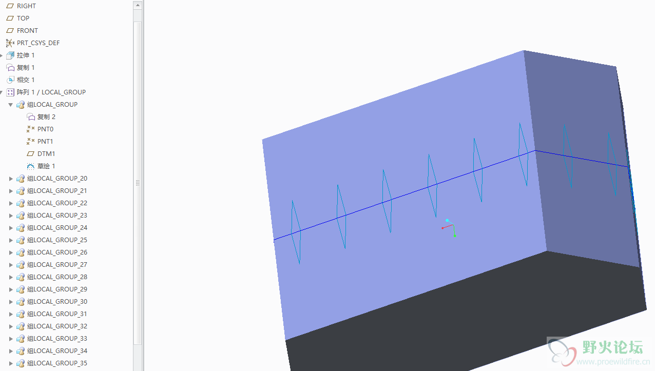

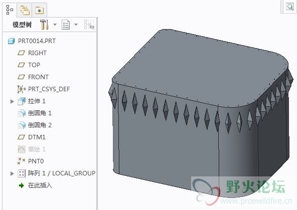

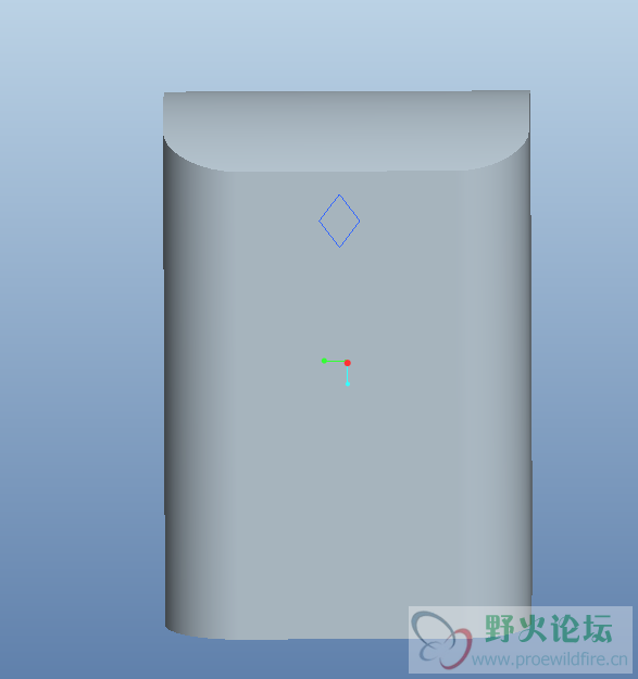

如下图,我想让这个菱形绕着这个曲面阵列一周,有办法达到吗?谢谢

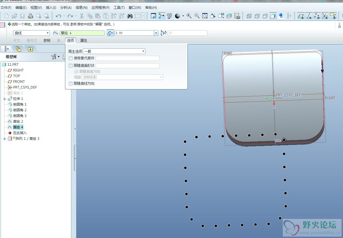

你可以用曲线阵列
 楼主| 发表于 2017-12-30 01:21 | 显示全部楼层
你好,选择曲线阵列,变成这个样子,如果我选跟随表面,有不能全责所有要阵列的曲面,显示不能阵列

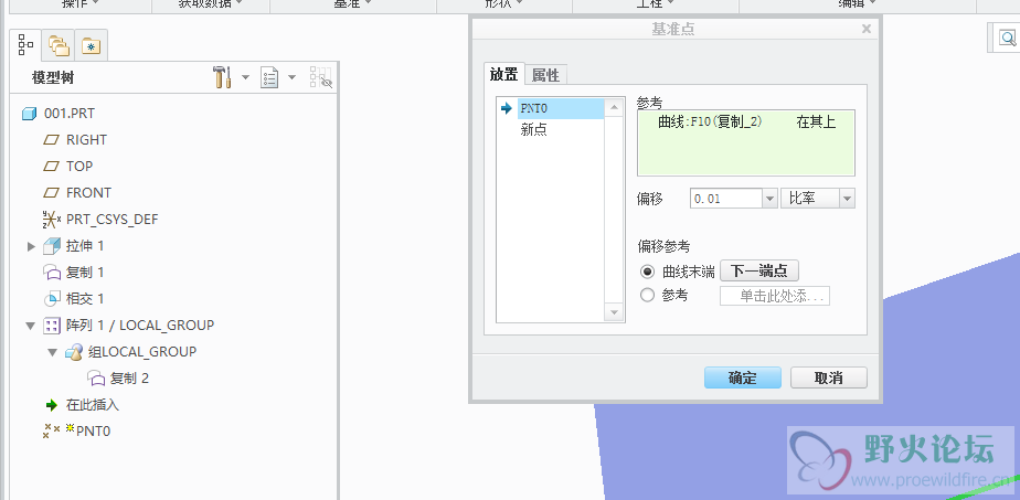

发表于 2017-12-30 10:02 | 显示全部楼层
笨人笨办法,不懂怎么在阵列中调用生成的测量特征,自己算的

发表于 2017-12-30 10:29 | 显示全部楼层

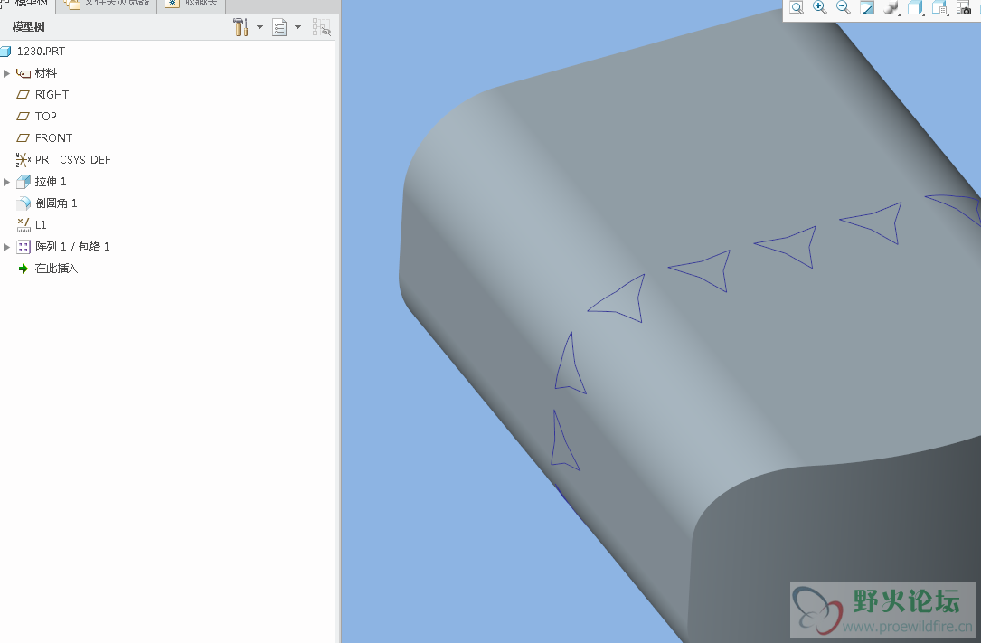

可以用展平面组和展平面组变形来做,不过不是实体做,而是用曲面做你的这个一圈侧边,加上下封口后实体化就可以了。不过你这个是草绘对象,好像不能随曲面变回。

发表于 2017-12-30 14:26 | 显示全部楼层
暗菩提 发表于 2017-12-30 10:29
可以用展平面组和展平面组变形来做,不过不是实体做,而是用曲面做你的这个一圈侧边,加上下封口后实体化就 ...
这个思路用钣金做外形,展开再做缺口,折弯回去,然后转实体,复制曲面做参照
我试过,就是太麻烦

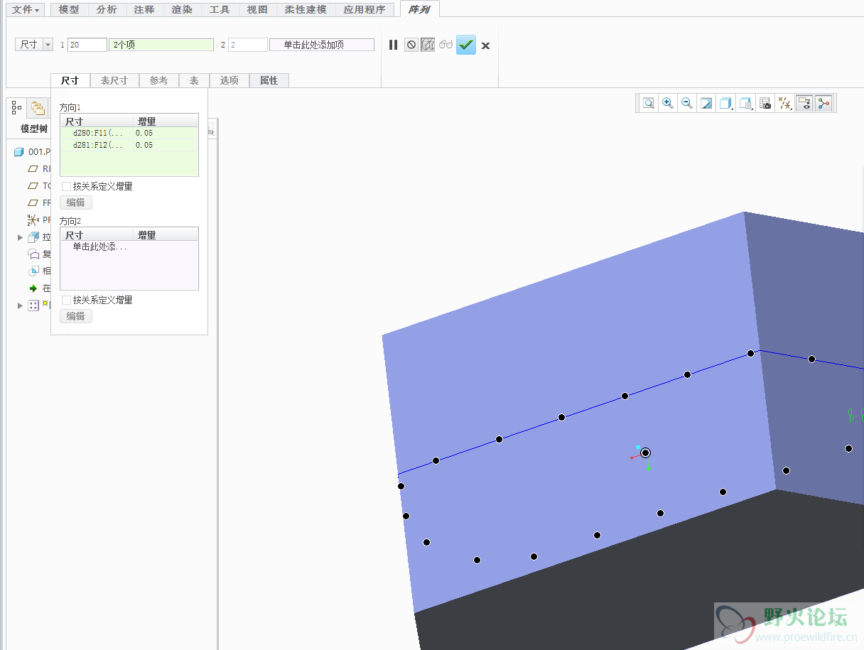

发表于 2017-12-31 16:03 | 显示全部楼层

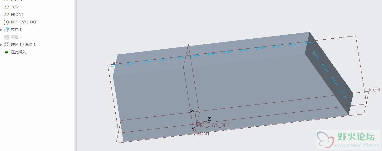

使用尺寸特征阵列,能不能看得懂,根据这三张截图

发表于 2018-1-1 16:01 | 显示全部楼层
我试过,就是太麻烦
你说的对,完全用实体做更方便些,把简单问题复杂化了
