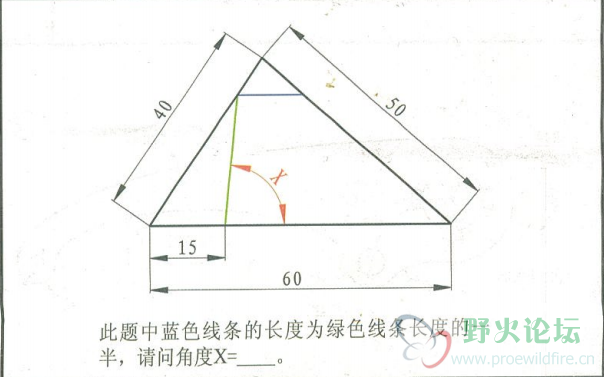

这两个CAD草图练习图形,在用CAD绘制时摸不着头脑,无法下手
第一个想不到有合适的法子计算长度

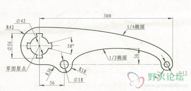

第二个1/4椭圆,1/2椭圆定义也不清楚
有大神来解惑吗?

发表于 2017-12-29 09:19 | 显示全部楼层
图一可以用pro/E草绘做,X=84左右,我四舍五入了

 楼主| 发表于 2017-12-29 09:22 | 显示全部楼层
如果用CAD构图呢?
proe约束真的好用。

发表于 2017-12-29 09:32 | 显示全部楼层
图二也很清晰,不知道哪里不清楚

1/4椭圆以及1/2椭圆是如何定义的?

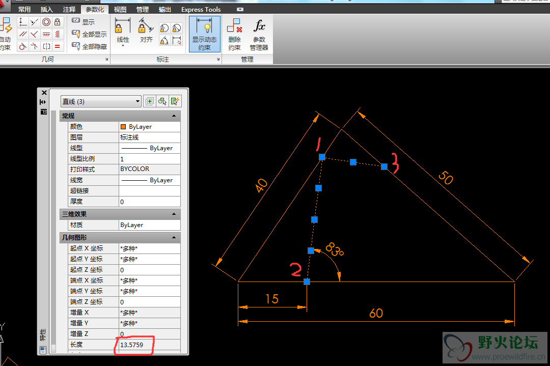

发表于 2017-12-29 10:16 | 显示全部楼层
  我是用到 CAD里的参数化来画的
1.先画大三角形(40  50  60边长的)
2.画一个任意大的圆(相对大三角形来说不要太大或太小),在圆内画三角形123,打线段12中间打断成二段。
3.选择 参数化 里的自动约束  选择整个圆与圆内三角形。
4.选择参数化里的 相等 把线段 13  与线段12 被打成二段分别相等
5.把圆与圆内接三角形一同移动到 大三角形 15长位置 圆内三角形 点2 与15长度重合
6.旋转圆与圆内三角形 点1 与 40边长重合。
7.到这里,我们画的圆五圆内接三角 或大 或小 就要缩放,缩放到 线段12比较 接近50边长即可(条件1)
8.点1与40长边 重合  点2与 60长边重合(条件2)
9.以点1为圆心  线段13为半径画圆,圆与 50边长交点A   即是我们要的,再连接 点1 与 点A 再测量三条线长度是相等

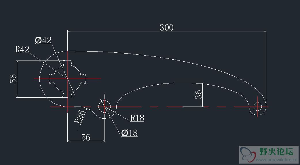

发表于 2017-12-29 10:18 | 显示全部楼层
画椭圆,有长端的两个点跟短轴的长度不是就可以画,四分之一和二分之一只要确认长轴的端点不就可以

 楼主| 发表于 2017-12-29 10:18 | 显示全部楼层
jmxicx 发表于 2017-12-29 10:16
我是用到 CAD里的参数化来画的
2.画一个任意大的圆(相对大三角形 ...
1-3之间的直线是水平放置的
利用CAD的约束,这个思路也算可以。活用软件工具也算一种

发表于 2017-12-29 11:06 | 显示全部楼层
20171207 发表于 2017-12-29 10:18
1-3之间的直线是水平放置的
问题里没有表明是水平放置所以没有考虑这个条件,只做了满足要求的图形出来,加入后的方法也是一样的,只是角度会有变化
