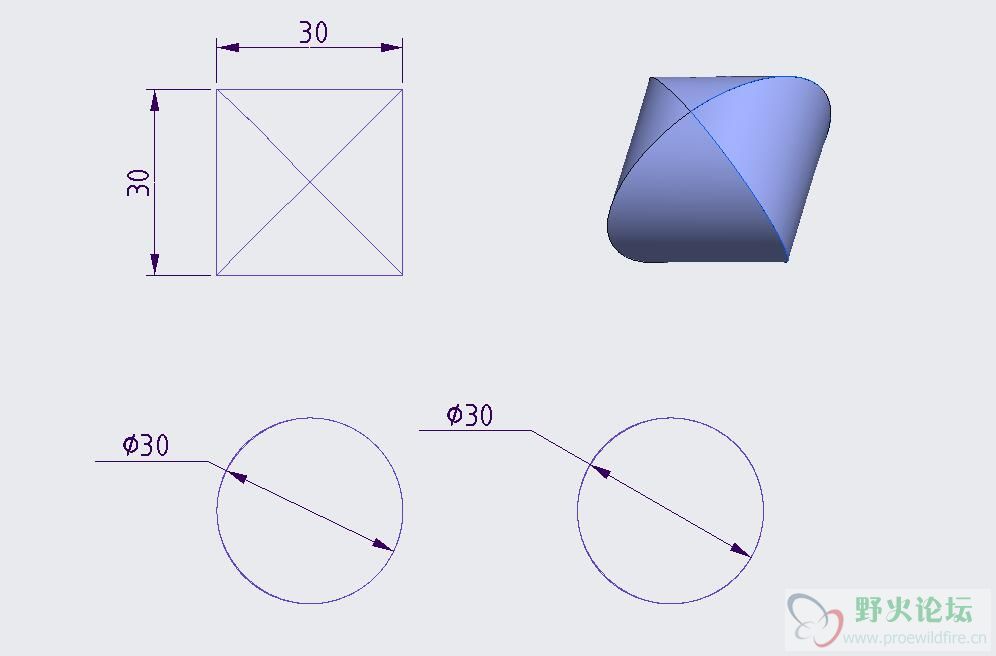

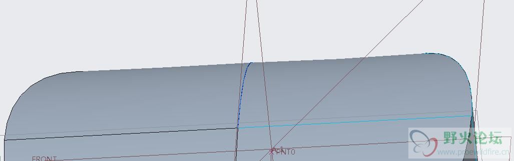

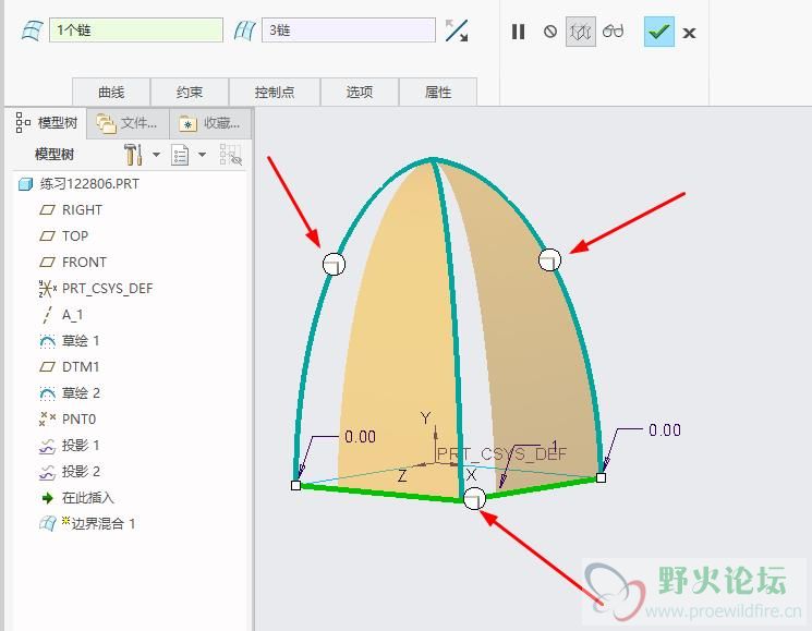

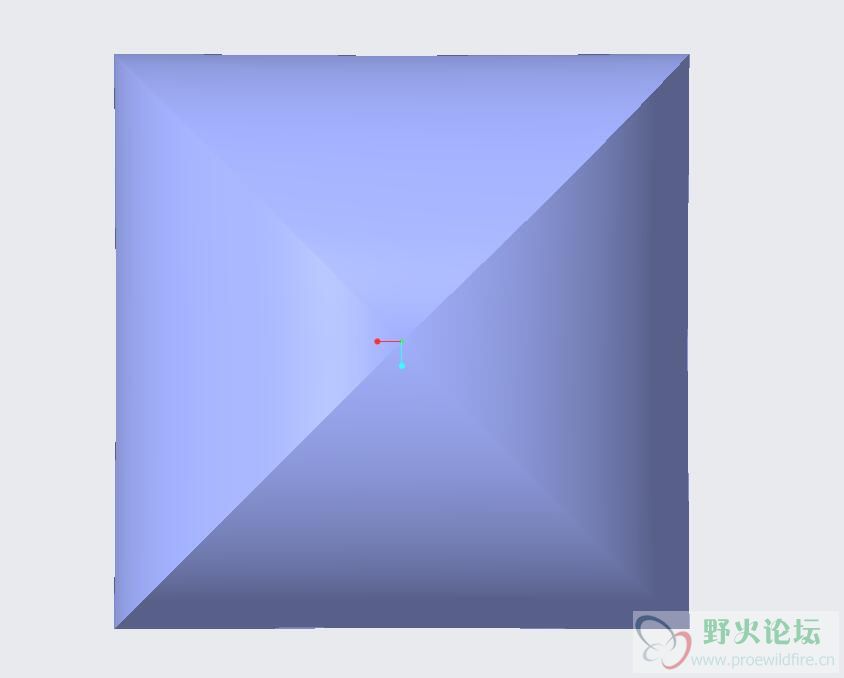

边界混合后曲面出现一条沟无法取消。
哪位大神能够解惑?

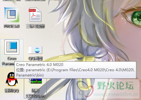

你的软件版本是creo几的? 你的附件我打不开,重新命名也打不开..

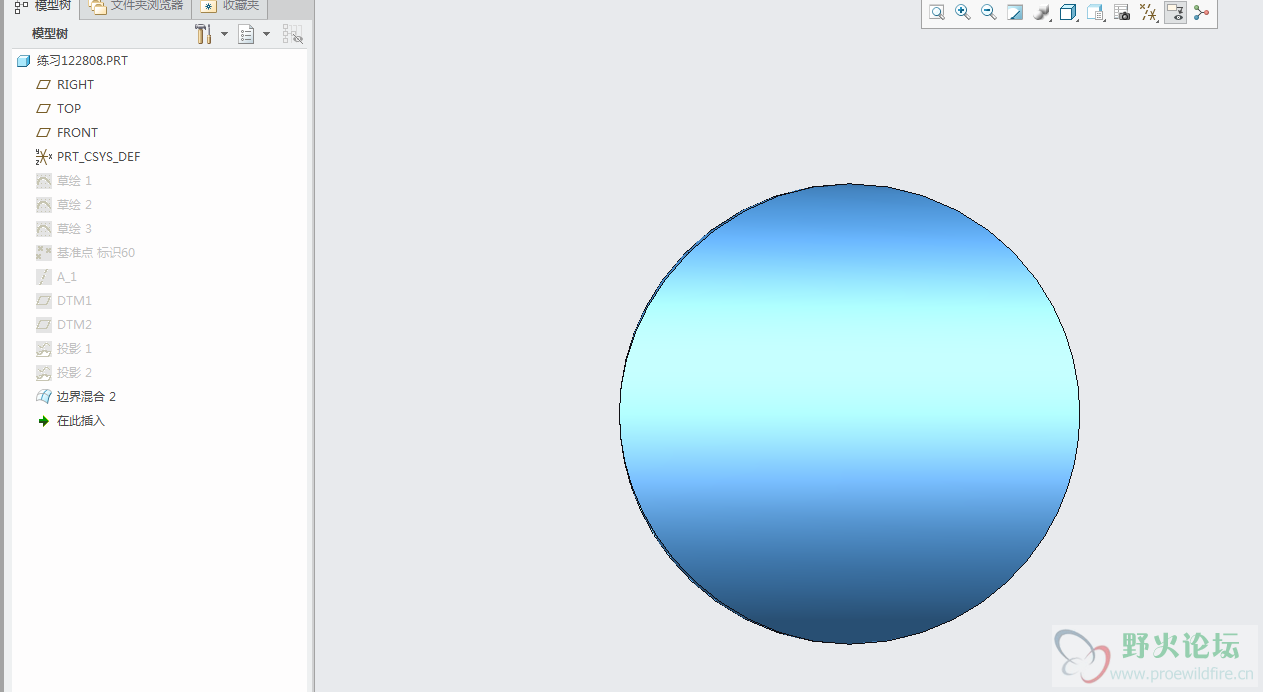

 楼主| 发表于 2017-12-28 23:22 | 显示全部楼层

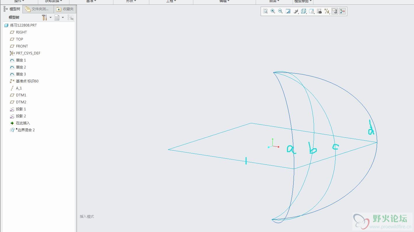

这样子算不算合格了
练习122808.prt.rar
65.62 KB, 下载次数: 17

 楼主| 发表于 2017-12-28 23:24 | 显示全部楼层
CROE 4.0版本

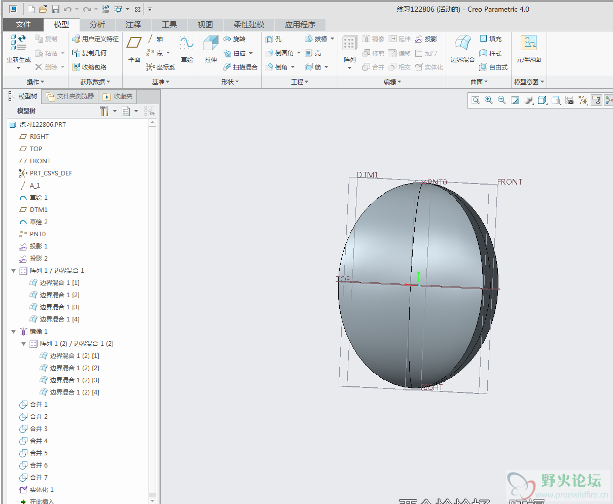

发表于 2017-12-29 09:43 | 显示全部楼层

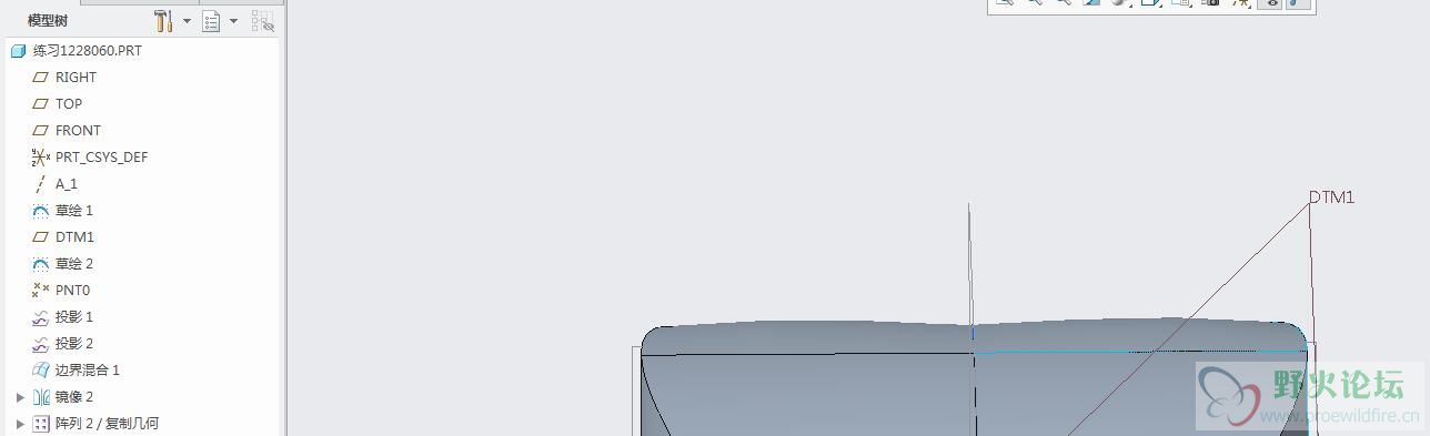

是不是这样?仅供参考。
练习122806.prt.zip (65.37 KB, 下载次数: 6)

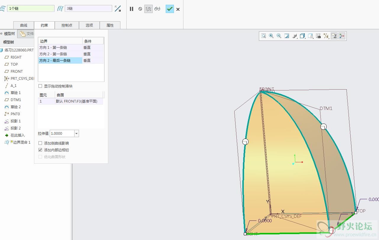

 楼主| 发表于 2017-12-29 10:17 | 显示全部楼层
原来多选了个点,造成无法构成想要垂直的面

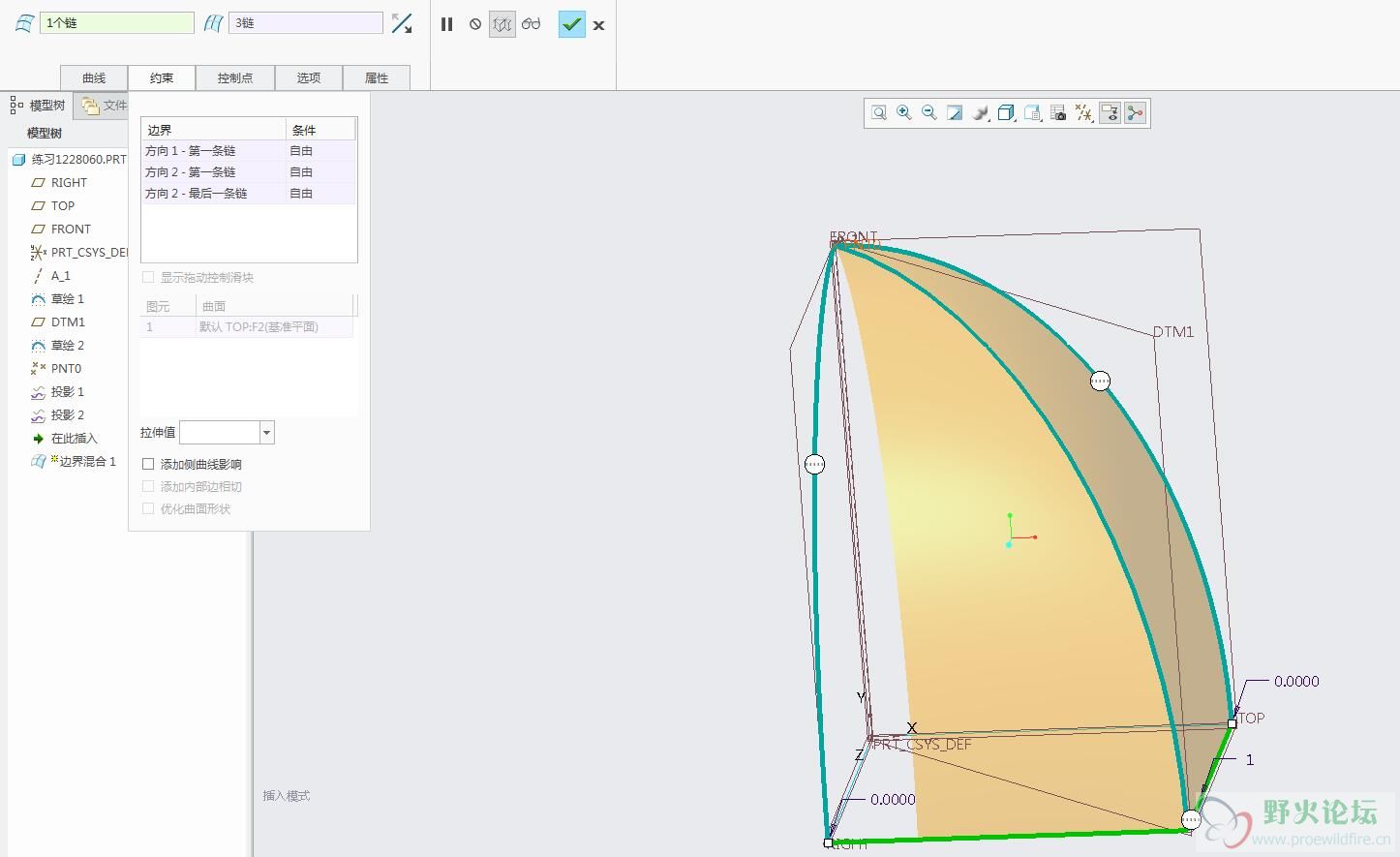

谢谢了
我也把自己的心得写出来吧
边界混合约束是自由的,导致生成曲面不垂直轨迹线出现凹痕
正确的办法就是约束里面选择垂直轨迹线
正确的办法就是约束里面选择垂直轨迹线

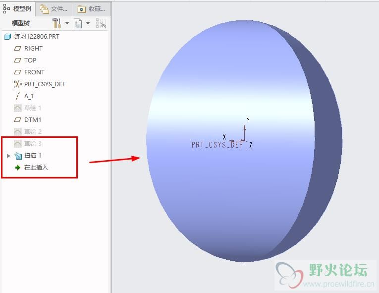

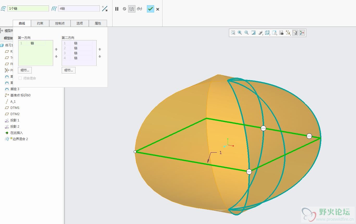

其实。一步扫描就可以 OK。
练习122806-sw.prt.zip (55.53 KB, 下载次数: 16)

 楼主| 发表于 2017-12-29 10:21 | 显示全部楼层
哈哈  ,最后没办法。就尝试了一步到位。误打误撞也成功了
