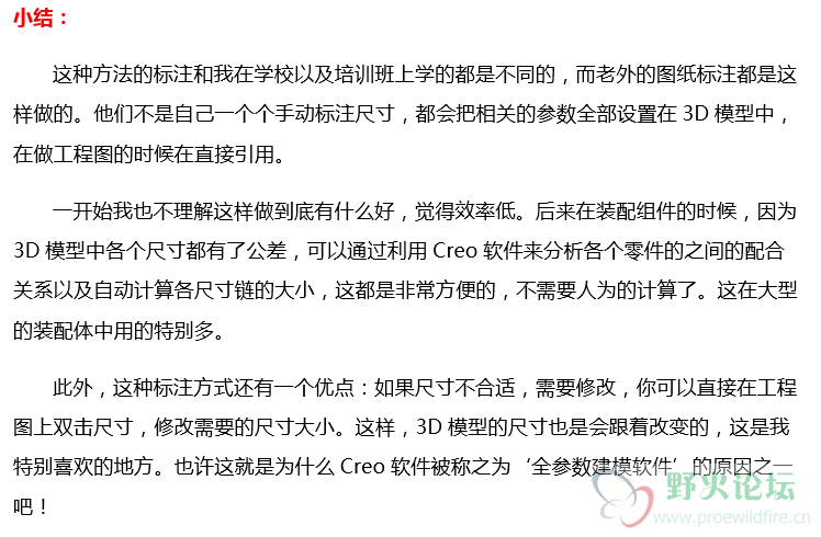

[原创] ‘Creo正宗’的尺寸标注

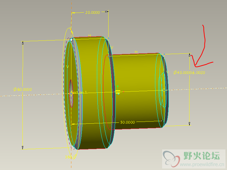

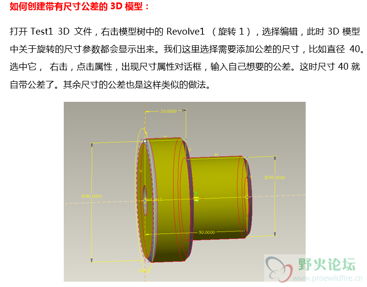

我试了一下,在3D模型里在尺寸显示的时候,选中需要修改的(或编辑的尺寸)尺寸,按右键,没有属性,也就是说无法编辑(增加公差)也就是说,没有尺寸属性对话框,请教大师为什么?我的版本是Creo 4.0

讲的挺好,非常实用,这个新人一定要学习下,至少两种尺寸的区别要搞清楚。

不同的行业有不同的限制,比较自由的图可以显示尺寸,复杂的,有外观的,只能手工标注了,尺寸太乱了
