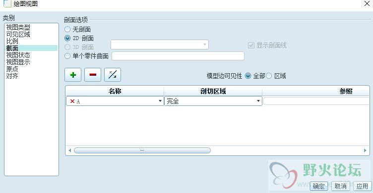

删除剖面后,截面中剖面名一直存在,请教大神如何删除?
 楼主| 发表于 2017-12-28 14:25 | 显示全部楼层
最初的剖面A创建后发现剖的位置不对,删除剖面后,剖面名一直存在,不知如何删除

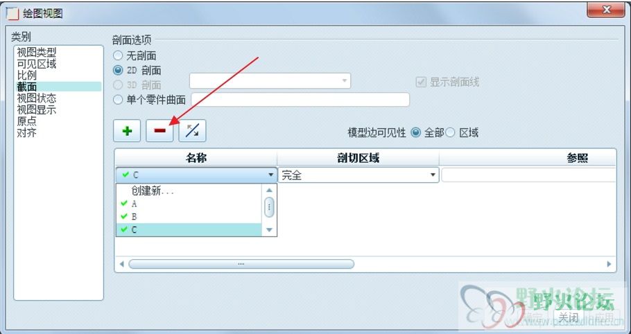

发表于 2017-12-28 14:32 | 显示全部楼层
选中要删除的截面然后点选图示减号即可

 楼主| 发表于 2017-12-28 15:57 | 显示全部楼层
这样试过,删不到,A还是存在
 楼主| 发表于 2017-12-28 15:58 | 显示全部楼层

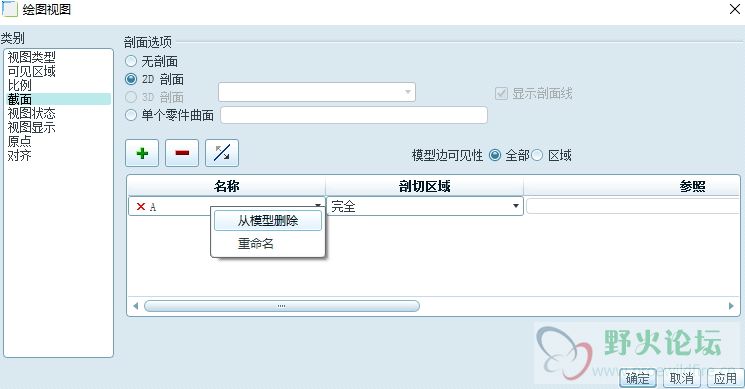

发表于 2017-12-28 16:40 | 显示全部楼层
mnchery 发表于 2017-12-28 15:58
这样试过,删不到,A还是存在
按这个试一下
1.删除剖视图后进到这个界面
1.删除剖视图后进到这个界面
2.选择要删除的剖面,右键选择从模型删除

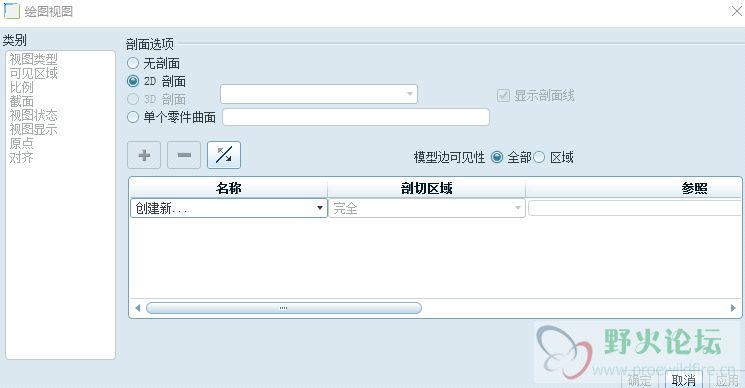

3.再次添加截面删除的那个就不见了
3.再次添加截面删除的那个就不见了
