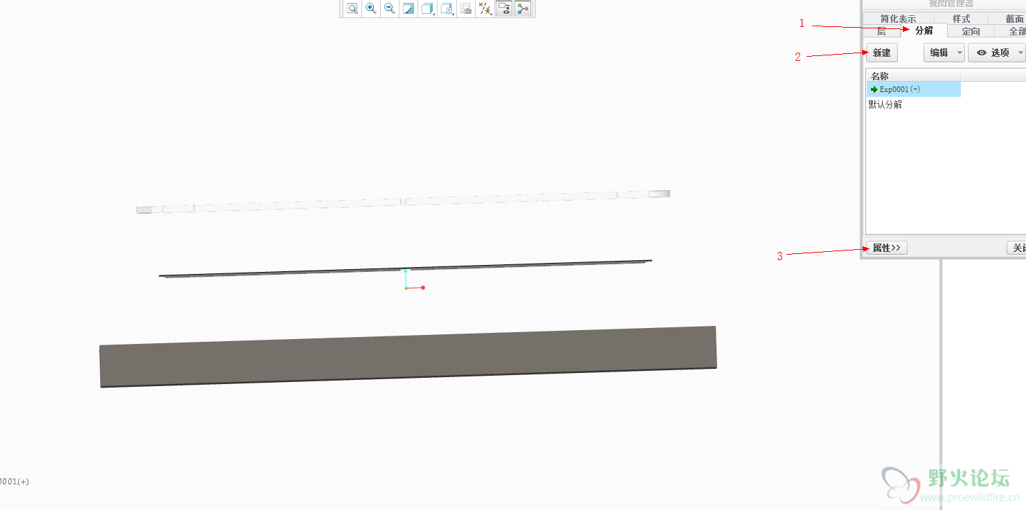

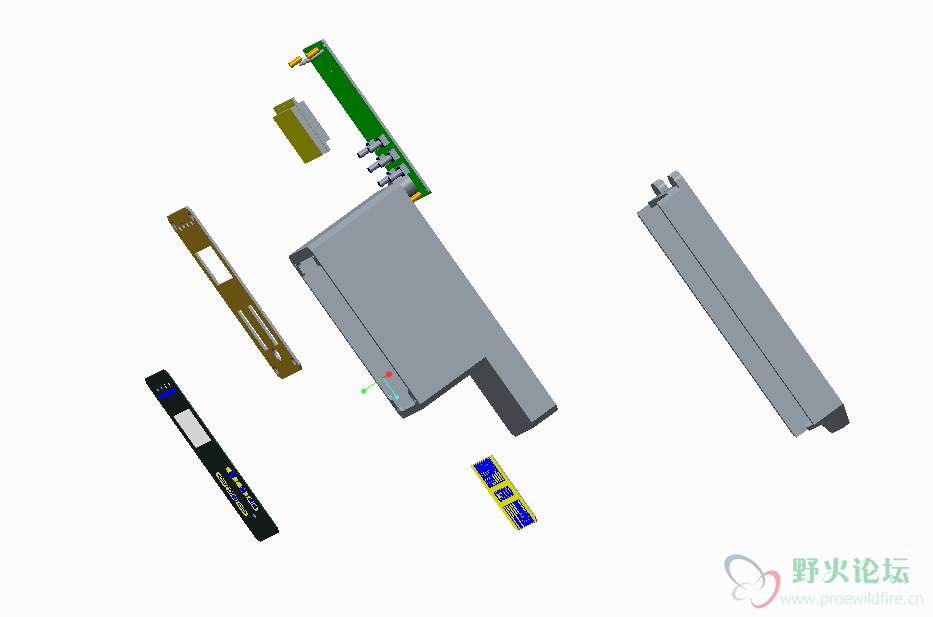

在组装图中,需要一个分解图,但分解后零件都不在同一个轴上,排不准,而且这个轴是不显示的,这怎么弄?。
请大神们帮忙!

发表于 2017-12-28 09:25 | 显示全部楼层
你这是自动分解的吧,自动分解的都是乱的。你要手动分解,分解时有方向的,按xyz坐标系分解

发表于 2017-12-28 09:37 | 显示全部楼层
在视图新建分解时,需要添加分解线

发表于 2017-12-28 09:53 | 显示全部楼层
滔滔学子 发表于 2017-12-28 09:26
你好,手动分解是位置编辑吗?
不是位置编辑,你得进入----视图管理器----新建分解图,如图。

 楼主| 发表于 2017-12-28 10:46 | 显示全部楼层
明白了,谢谢!!!
