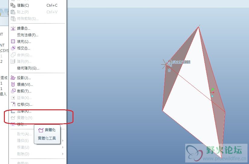

請問各位前輩,以下的附件無法實體化的問題出在那呢?
並附上PRT檔,我是用wildfire 5.0
aa1.rar
58.3 KB, 下载次数: 27
651

发表于 2017-12-28 08:17 | 显示全部楼层
一般情况是面没封闭,我安装的4.0没法打开
好好学习,天天向上。没有最好的,只有更好的。
95
140
发表于 2017-12-28 08:29 | 显示全部楼层

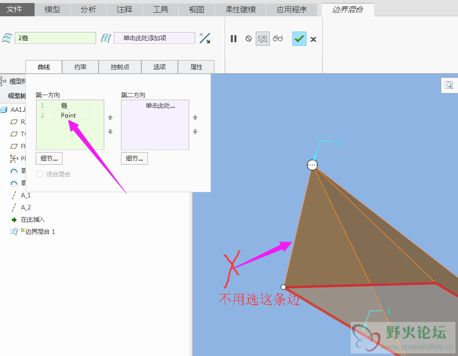

没有闭合,我的方法是把面复制出来合并,看看大师有没有更好的方法
974
173
1761
发表于 2017-12-28 08:37 | 显示全部楼层
aa1bb.prt.rar
60.06 KB, 下载次数: 11

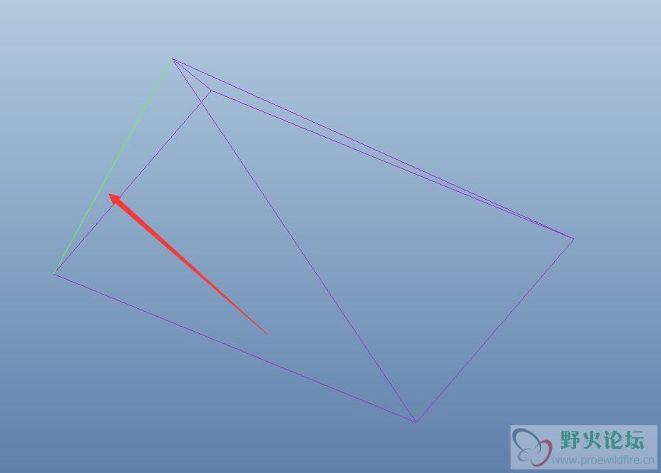

发表于 2017-12-28 13:16 | 显示全部楼层
封闭不良造成的

感謝各位前輩的指導,這個物體的實體化做出來了。
但下一個問題是,這個實體化的物體沒辦法用軸關係做陣列環繞,這是怎麼回事?
