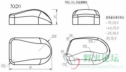

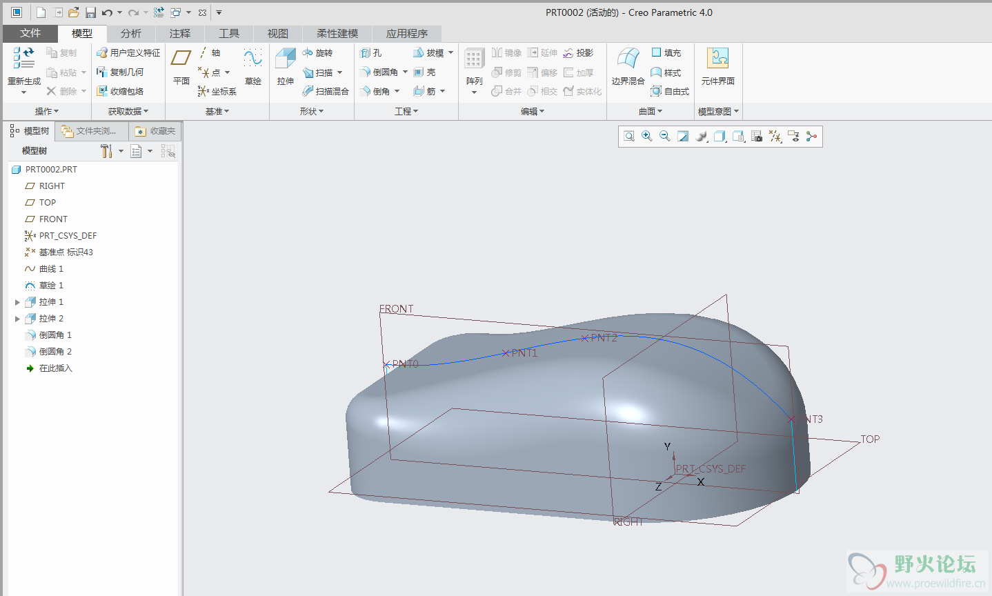

像图片里面的,不等直径倒角查资料做出来了,就是这个面我做成平面,不知道如何做成曲面

看看是不是这个意思
prt0003.prt.rar

最好是直接用曲面画,这样会比较相似

用一段圆弧扫描出顶部曲面再修剪曲面,做厚不等半径倒角
业精于勤荒于嬉,行成于思毁于随
对于曲面我是刚接触,能详细点吗?
看文字我还弄不懂

JerryChao 发表于 2017-12-27 17:04
看看是不是这个意思
对的,原来使用扫描就能搞定了
多谢啦
