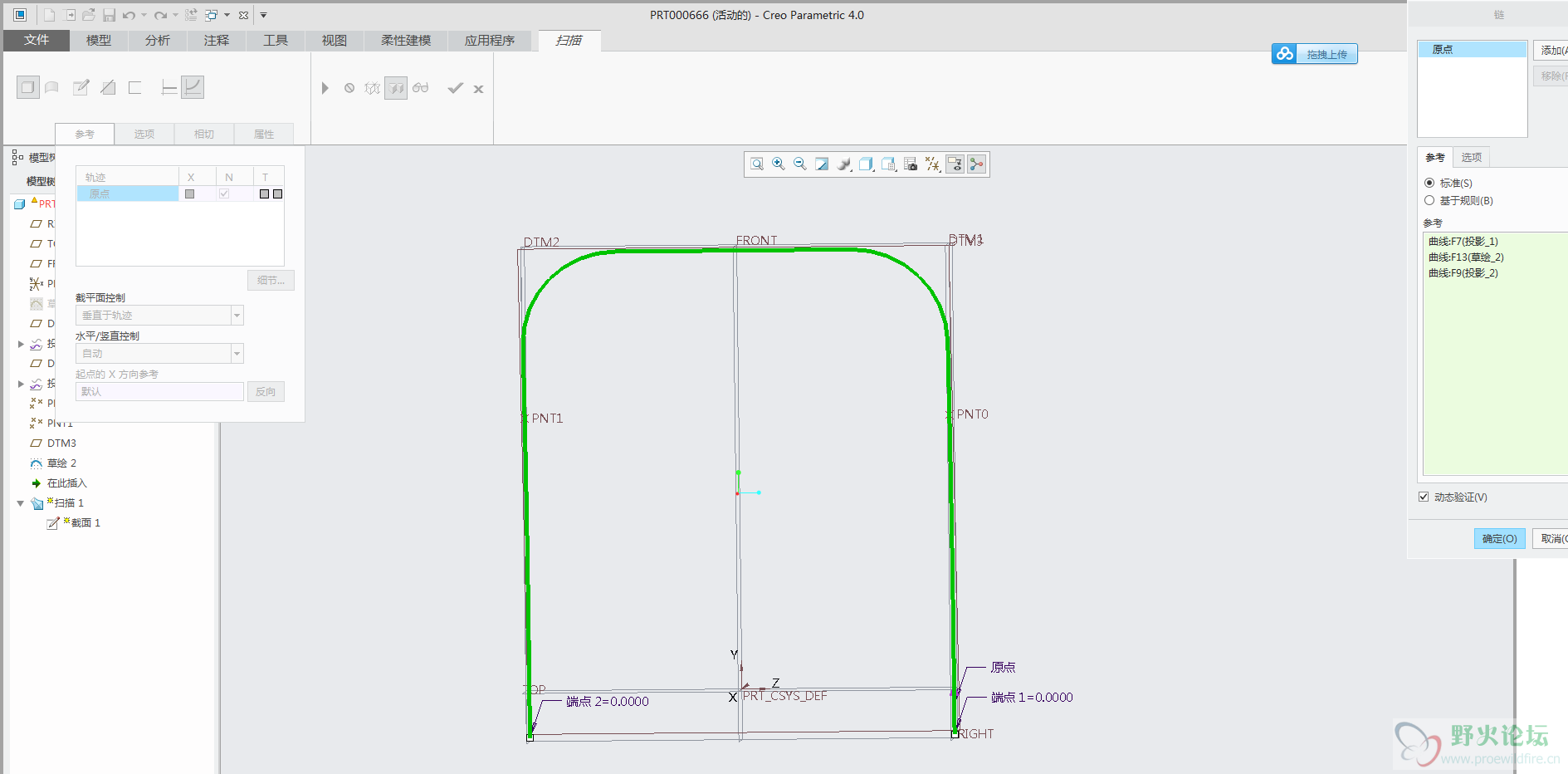

准备扫描做个弯曲的管,选择轨迹线之后无法继续选择,是轨迹线出了问题还是构思错了?

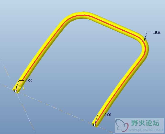

不知道要怎么解释了,你这个图,因为你截面是恒定的,所以不需要用辅助轨迹,就直接按SHIFT选中你截面要走的路线就是了. 扫描里按SHIFT选的线才是完整的原点轨迹线或者辅助轨迹线,你要是选了一段,然后按CTRL再选,那后面选的就会识别为辅助轨迹.

是因为你扫描的原点轨迹没选对,辅助轨迹按CTRL选,原点轨迹有多段的话得按SHIFT选

首先选择第一段轨迹,在按住SHIFT不放,再点一下轨迹的连接处端点,再点选其他轨迹线.

按住SHIFT选择的是一条链,  按住ctrl选择的是多条链
