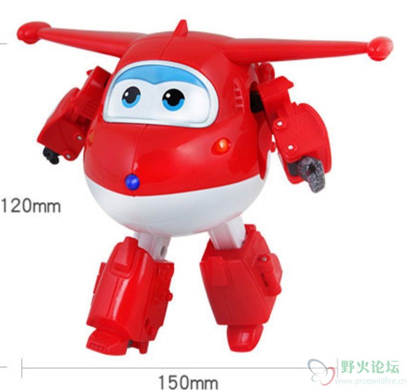

请教各位大神,像这样的产品有十多个大小不一的零件,是多个零件集中到一个大模具中开模成本低,还是分成几个小模具开模成本低呢?

这个肯定是共模的成本相对较低,不过由于产品大小不一,形状各异,每个产品重量也不同,从而模具结构就会不一样,所以并不是所有的产品都能共在一套模具里生产,可以先让模厂根据具体情况做出评估,看这十来个产品最少能用几套模具就能全部生产出来,然后再做出判断
