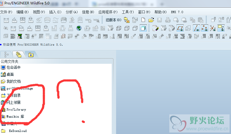

发表于 2020-11-28 16:01 | 显示全部楼层
按照楼主的,也没弄上。我的标准库怎弄?
标准库怎弄
标准库怎弄
