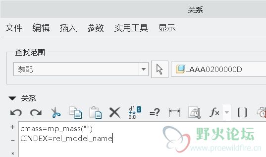

如何批量在装配体内每个零件的关系中添加公式 (不导出导入,那样特征就不可编辑了)
已经做好的装配体,之前的模板中没有写入关系CINDEX=rel_model_name
现在想批量给装配体及其下的零件都写入 CINDEX=rel_model_name,使图号CINDEX为文件名rel_model_name
请问大神有什么办法,或者插件实现呢,如何操作,感谢不尽。
不想一张张打开手动添加,量还挺大的!
试过一些免费插件,中文插件,都没有实现
