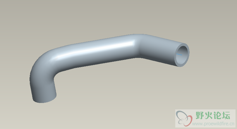

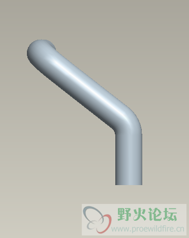

在此谢谢各位了,请问该图如何布置?谢谢!!!

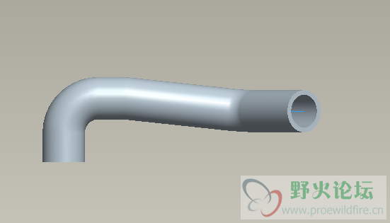

你这个不是有步骤的吗?一步步建立平面和草绘,最后扫描就行了啊。
或者建立一个实体沿着实体的边扫描,再把实体排除掉。
prt0003.prt.rar
145.8 KB, 下载次数: 7
建立实体沿边扫描
