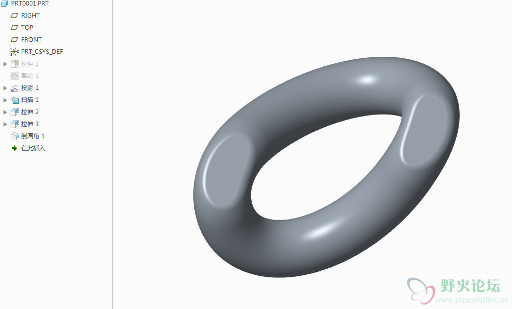

[求助] 大神们,这个纽绳怎么做呀,急急急

不用公式,大概画了一下。版本creo3.0

 楼主| 发表于 2017-12-26 16:15 | 显示全部楼层
我的是PROE5.0,打不开

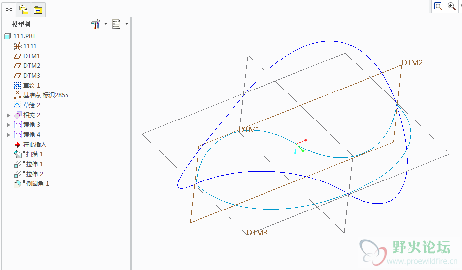

发表于 2017-12-26 16:37 | 显示全部楼层
没有用公式,主要思路是曲线合并然后扫描,软件版本是2.0。

发表于 2017-12-26 17:08 | 显示全部楼层
考虑你打不开2.0版本文件,在此简单文字描述下。如图:浅蓝色线合并出深蓝色线(合并出一侧的线,另一侧镜像2次可以得到),再用深蓝色线作为轨迹扫描。
