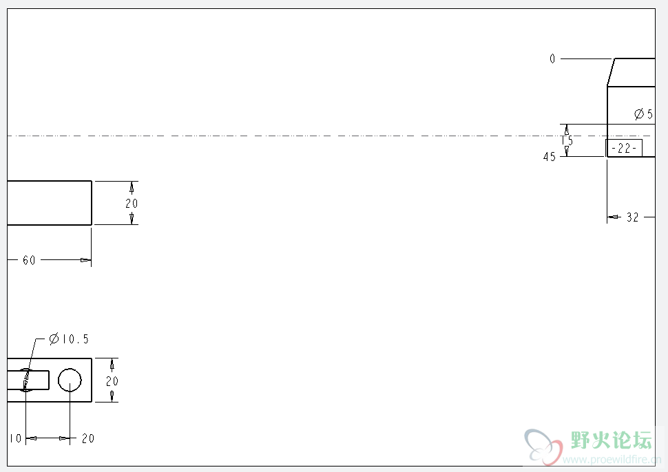

在creo3.0版本中,工程图模块,多个零件放在同一张工程图中,请问打印时,想要打印自己想要的零件工程图,请问怎么选?软件自己选就打不出自己想要的图纸,下面的打印效果是软件自己选的,不是自己想要的

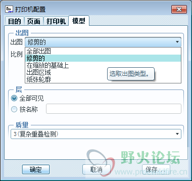

转CAD后打印比较方便,或者你设置好图框,所有的工程图都在图框内,打印的时候选择框内的范围,但是很麻烦,效果也不一定是你想要的,具体的你试试看,见附件截图设置界面。
最好的办法是,一个零件,一个drw文件,一般都是这么做的。
