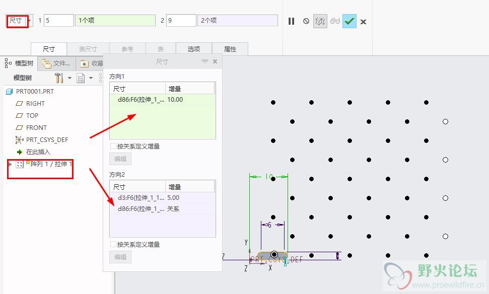

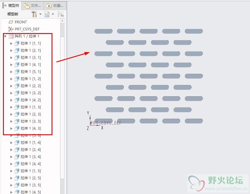

发表于 2017-12-25 16:16 | 显示全部楼层
尺寸阵列+关系式

发表于 2017-12-25 17:25 | 显示全部楼层
sdgdjgb 发表于 2017-12-25 16:16
尺寸阵列+关系式
没用过关系式
 楼主| 发表于 2017-12-25 18:22 | 显示全部楼层
尺寸阵列+关系式
谢谢,我现在试试

发表于 2017-12-25 18:53 | 显示全部楼层
不懂关系式的我只能算好距离分两次阵列了
Triple H
发表于 2017-12-26 21:31 | 显示全部楼层
可以把关系式贴出来么。。
