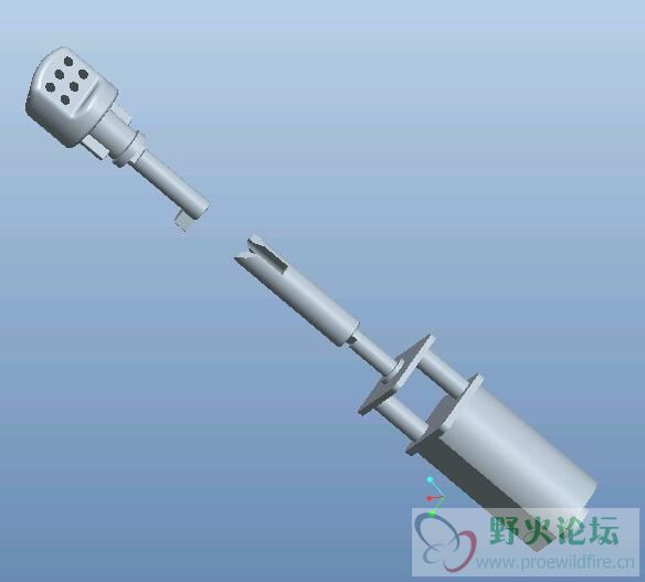

具体:1.下面有个电机不停在做圆周转定,通过杆怎么做个让最上面的小毛刷头做左右摇摆,摇摆角度30°。(图片毛刷头没有植毛)。
           2.不用具体画出来只要有个大概草图描述下,或画个大概的传动就可以了。空间也不大就大概在直径15内,就和电动牙刷一样,但是要摆动的
           3.电机正反转功率太小,而且切换停顿太长了。

就靠一根轴实现往复摆动?我想不出什么机构,我只能想到曲柄摇杆机构

楼主说了摆动30度,我猜应该不是沿轴线的往复运动。而是绕轴线旋转摆动。
不知速度多高,结构允许多大。
