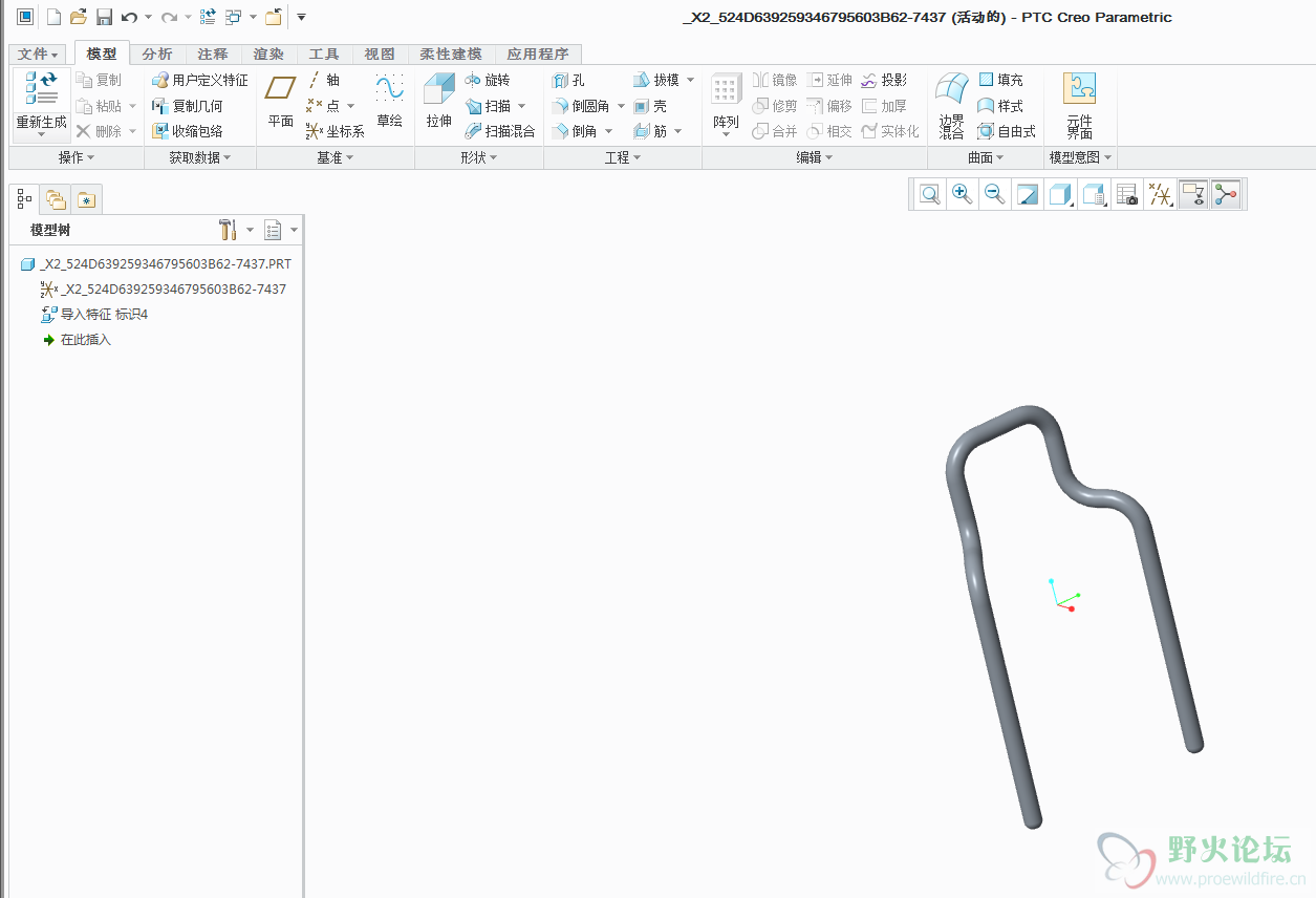

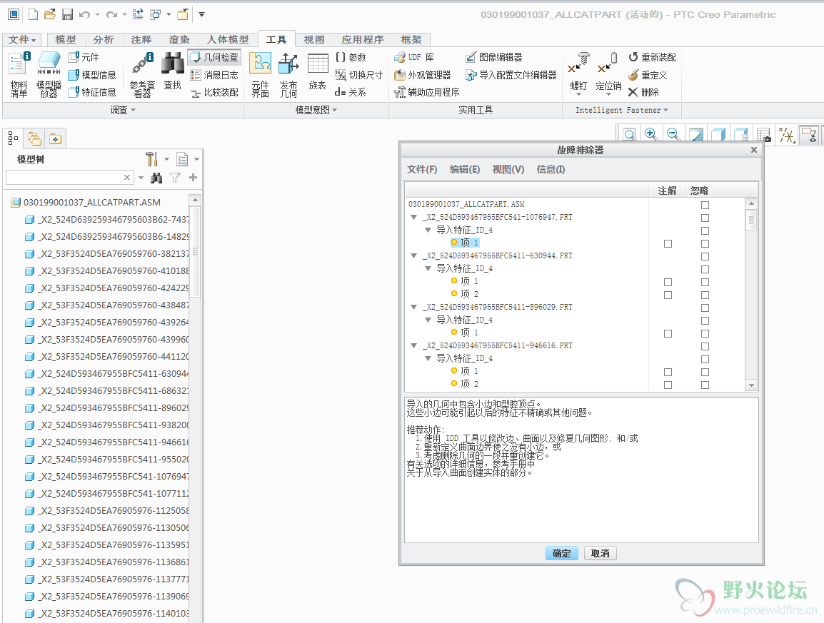

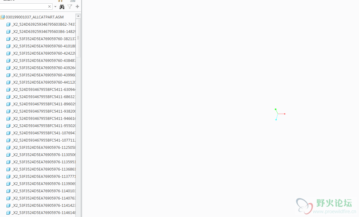

用catia导出的stp格式数模  用creo3.0打开后 装配图不显示  但是 单独打开里面的零件会显示出图形
试过 很多种方法 比如全部删除配置文件再打开  或者更改模型显示  或者打开stp的时候 不用自动 改成 几何 等 都没有效果
有没有 大神 能够支支招
这是几何检查 显示出的问题
这是几何检查 显示出的问题
这个是装配图
这个是装配图
这是零件图 能看到图形
这是零件图 能看到图形

好像以前有会员把模型树里的箭头拖到最上面,然后再拖下去就显示了,你试试
发表于 2020-3-18 15:48 | 显示全部楼层
我的也是这样,每次都要打开单个零件模型树里的箭头拖到最上面,然后再拖下去就显示了。而且每次都要这样,有没有办法解决?
