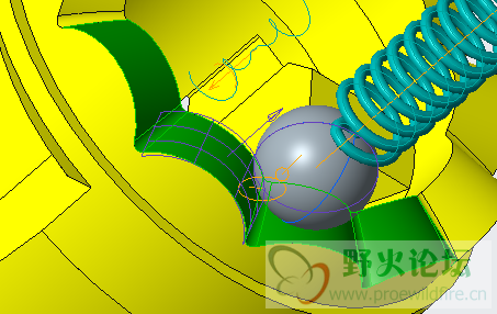

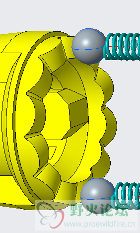

图中小球受弹簧力,沿弹簧方向伸缩,黄色的轨道和钢球该用哪种连接方式?目前小球设定沿弹簧方向滑块连接。
问题1,小球与轨道用凸轮连接,但选择整个轨道面之后,只保留其中一段,这么多段分别用凸轮连接设定好之后,机构会锁死无法运动,这个有没有可以解决办法?
问题2,小球与轨道使用槽连接,运动是可以进行,但小球与轨道面干涉
问题3,类似结构假设弹簧力已知,如何分析轨道在旋转时需要的扭矩。
先谢过各位大神,附件中有模型,有兴趣的朋友可以搞来试试

发表于 2017-12-22 08:13 | 显示全部楼层
内凹圆弧小于球的半径,不起作用,改成和小球同样半径就好了
但凸轮和钢球必须做成这样,这样用凸轮连接理论上应该没有问题,但这样的连接机构会失效,在实际中这样是行的通的,软件BUG?

发表于 2017-12-22 11:42 | 显示全部楼层
你这个应该是某种旋转开关里面的吧,类似与汽车雨刷开关的旋钮结构,
问题一:在使用凸轮链接连接的时候,有一个注意点,也是很容易被忽略的,就是一种凸轮链接里,不能出现同时两个及以上的接触点,否则分析的会死机,
问题二:理论上采用槽链接,也是可以达到效果的,关键是,你的运动槽怎么确定,只是单纯在零件表面找,肯定不对,
问题三:你如果想计算扭矩之类的,得先把前面的运动机构分析做出来,利用分析的结果,然后在测量的里面有选择扭矩测量的,前提是你的弹簧弹力,机构摩擦力都已知,

终于来了个明白人啊,凸轮连接会失败,槽连接又会干涉也不行,有什么好办法没有?

发表于 2017-12-22 12:35 | 显示全部楼层
凸轮链接是可以实现的,关键是凸轮的拆解,可能需要使用多个凸轮链接,不能用一个凸轮链接把所有的面都选中,要拆解开,多个凸轮连接,
