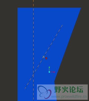

发表于 2017-12-21 10:53 | 显示全部楼层
在proe4.0内可以捕捉中点的,
creo没有亲测,应该也可以吧,
要先选择目标做为参照,
然后光标在中点附近溜达溜达,
看看有没有?

发表于 2017-12-21 16:17 | 显示全部楼层
4楼回复文不对题,答非所问。问题是工程图中,回复却是零件界面中。
在此说声抱歉!
下图仅供参考。
proe4.0
570
715

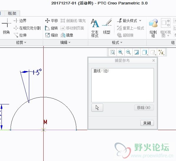

 楼主| 发表于 2017-12-21 19:46 | 显示全部楼层
在此说声抱歉!
我用的creo2.0,无法捕捉中点,你第一个图是4.0的。是怎么捕捉到中点的?creo3.0可捕捉到中点吗?

发表于 2017-12-21 19:51 | 显示全部楼层
先要捕捉参考,将要取中点的目标设为参考。
570
715
 楼主| 发表于 2017-12-21 21:00 | 显示全部楼层
对于直线来说会直接捕捉,对于圆来说,可以捕捉圆心,但是对于弧线,是捕捉不了中点的。这个只能像我说的那样分2等分线段吗?
