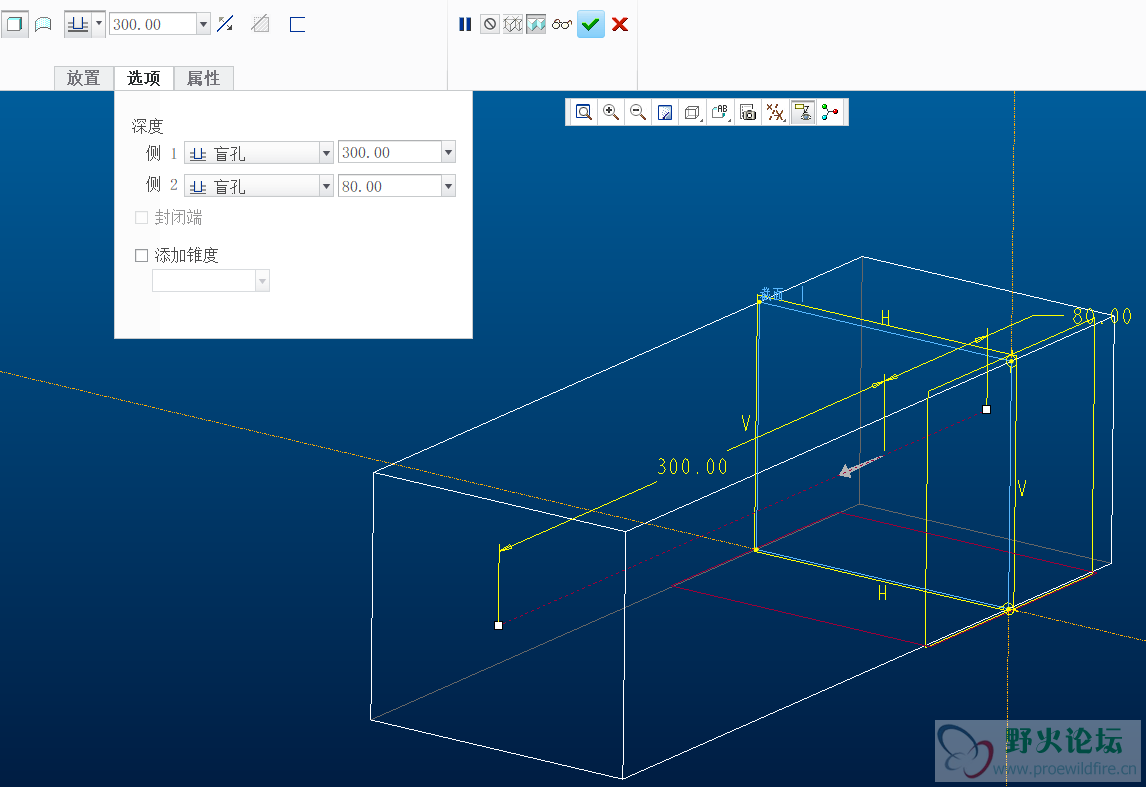

发表于 2017-12-20 20:08 | 显示全部楼层
截图给你,一看就明白了

发表于 2017-12-20 21:38 | 显示全部楼层
3楼正解。

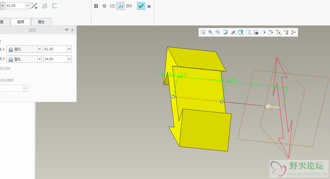

发表于 2017-12-21 09:03 | 显示全部楼层
CREO 4又改进了,第2侧可以与第1测拉伸到同侧!
