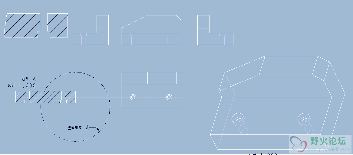

菜鸟新手一枚  做的工程图中为什么 旋转剖面图的方向是上下颠倒的    图中用圆圈中 螺丝孔的方向

是第一视角   我用同样的视角重新创建的零件绘图时就没有这种情况

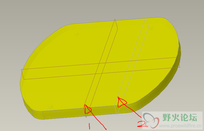

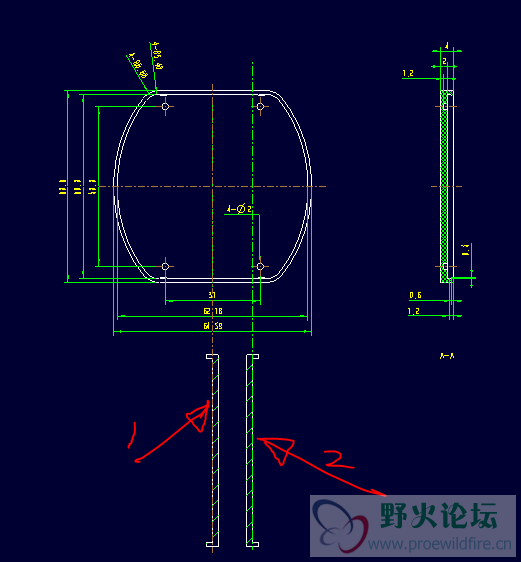

与选择的截面的平面的方向有关系,见下图!
