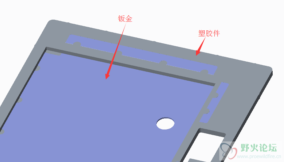

像图上这种,模具应该如何设计?

要用模内注塑的方法吧,钣金做好后放到塑胶模内,塑胶注塑完成后,成为一个整体

建议还是采用banding
或者热熔的方式进行

模内注塑成本太高,不建议使用,推荐后加工处理方式,如热压方式
