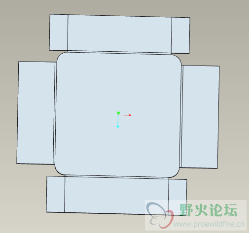

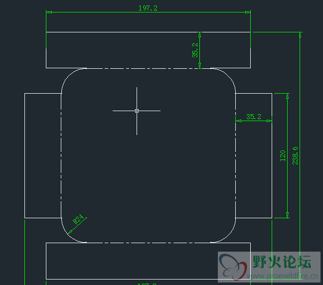

[求助] 求解四角大圆弧的抽壳箱子怎么画展开达到如图效果

如图片

发表于 2017-12-19 21:41 | 显示全部楼层
首先把盒子画出来然后将展开的四个长方形在同一参考面画出来然后拉伸一定厚度。就很清楚可以看到啦[img=11,11][/img]
第一步,扯裂(边缝),选择要撕裂的里面四条边
第二步,曲面扯裂,   选择四个内R
第三步,展平
收工

 楼主| 发表于 2017-12-20 16:44 | 显示全部楼层
第二步,曲面扯裂,   选择四个内R
第三步,展平
我曲面扯裂都 图示位置没东西额全没了
第二步,曲面扯裂,   选择四个内R
第三步,展平
能发个PRT吗

发表于 2017-12-20 18:21 | 显示全部楼层
你也可以先画出展开图然后变形

 楼主| 发表于 2017-12-20 18:36 | 显示全部楼层
第二步,曲面扯裂,   选择四个内R
第三步,展平
最笨的方法就是延长后再折弯大圆弧

发表于 2017-12-21 18:21 | 显示全部楼层
附件以送到,你可以参考一下
11.prt.rar
