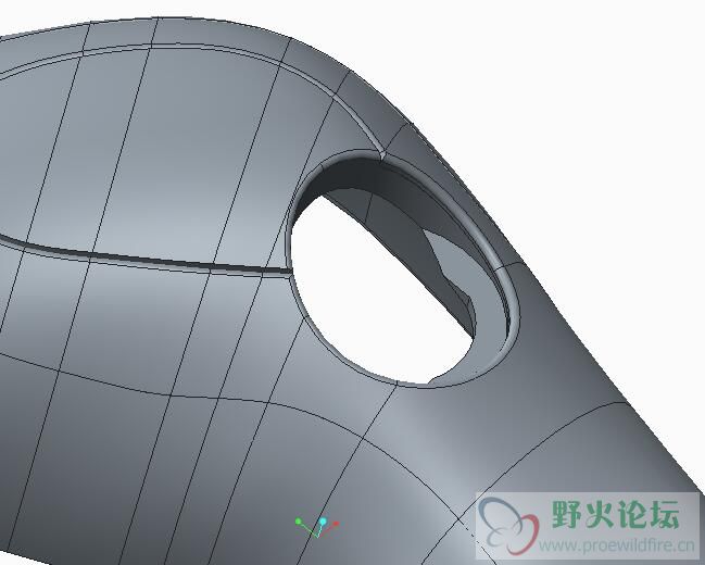

[已解决] 怎么填补曲面上的孔

发表于 2017-12-19 16:49 | 显示全部楼层
有没有这个图的文档,提供下,我试试。

发表于 2017-12-19 16:51 | 显示全部楼层
发零件上来

发表于 2017-12-19 18:09 | 显示全部楼层
可以试一下移除面

发表于 2017-12-19 20:39 | 显示全部楼层
曲面合并?

发表于 2017-12-20 08:46 | 显示全部楼层
发个局部图来试试看

发表于 2017-12-20 08:47 | 显示全部楼层
发个局部图档上来试试看

发表于 2017-12-20 11:09 | 显示全部楼层
我的思路 首先是把这个孔拉伸切成更大一点把翻边也去掉,然后再曲面补孔最后 偏移加厚实体化。没有图档可能实际操作会有差异。

 楼主| 发表于 2017-12-20 14:06 | 显示全部楼层
问题已经解决 先是拉伸填补 ,然后把高于曲面的部分移除就可以了
