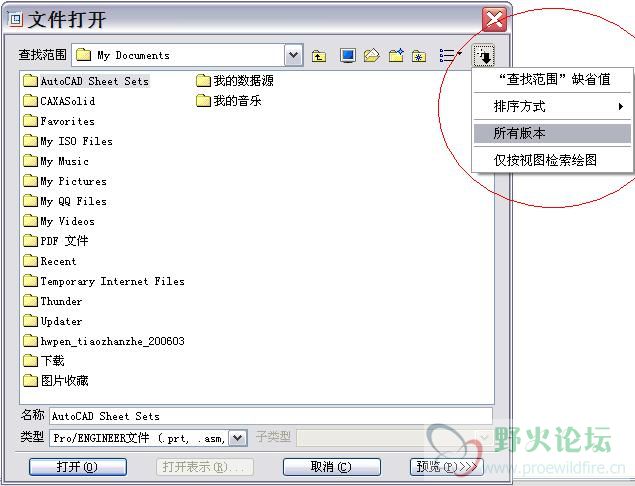

请问如何显示所有版本文件?就是旧版本,上一次保存的.
谢谢  4.0(020)

发表于 2008-11-8 15:39 | 显示全部楼层
在 "文件打开" 对话框中右击(左击可能不成呵) "工具", 再点 "所有版本" 就出来了

发表于 2008-11-8 16:52 | 显示全部楼层
见下图:

发表于 2008-11-9 20:29 | 显示全部楼层
一楼问的是Wildfire4.0 m020的,二楼答的是对的,三楼答的是wildfire3.0的.
