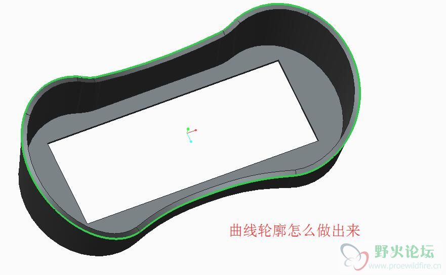

发表于 2017-12-18 11:15 | 显示全部楼层 |阅读模式
求助.这个轮廓是怎么做出来的

发表于 2017-12-18 11:44 | 显示全部楼层
扫描面 再切除实体。没有什么具体的参数公式。

 楼主| 发表于 2017-12-18 11:52 | 显示全部楼层
  轮廓不会做.更不要说扫描了..

发表于 2017-12-18 16:38 | 显示全部楼层
直接做出曲面,然后用曲线投影到曲面修剪,最后加厚完事

发表于 2017-12-18 19:12 | 显示全部楼层
顶视图,前视图 两条曲线合并各种空间形态

发表于 2017-12-19 09:26 | 显示全部楼层
随手画的,无关尺寸
