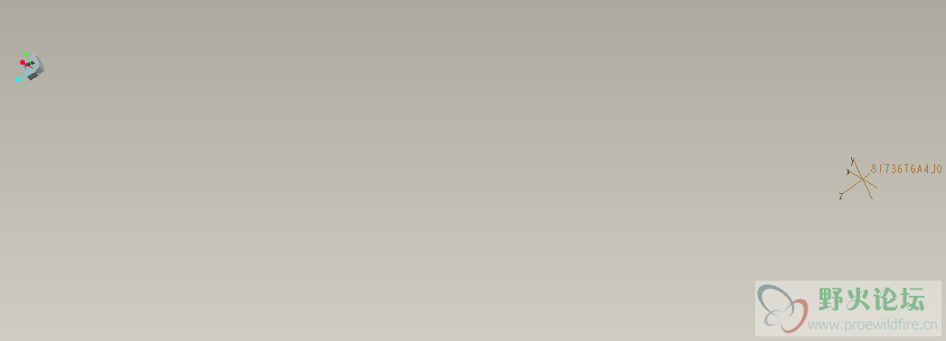

请问pro/e中怎么把零件移到坐标中心(已解决)

这个办法可以,成功了。谢谢!D:\Pictures\20171218

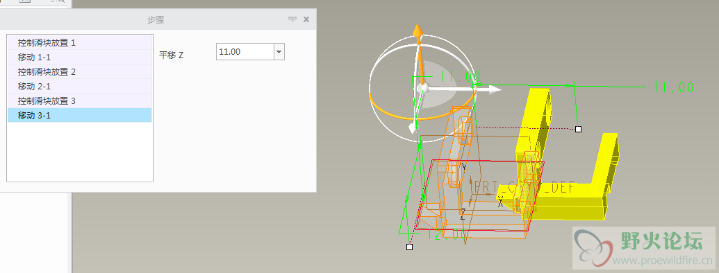

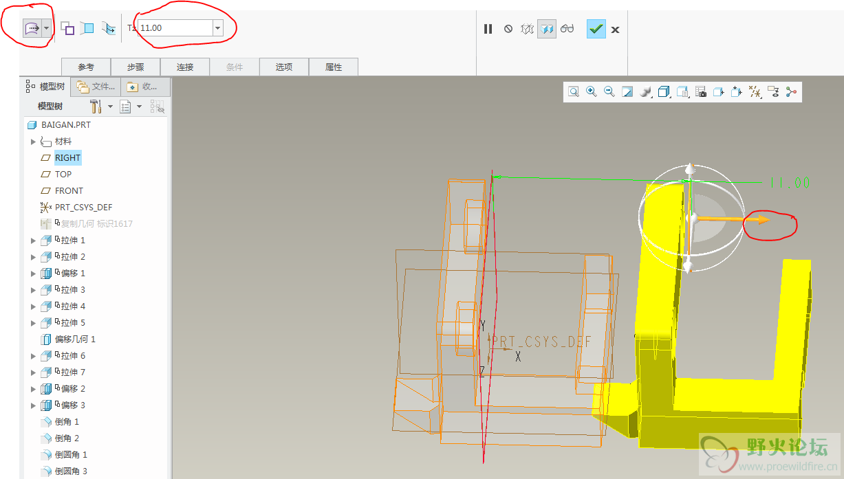

发表于 2017-12-18 08:55 | 显示全部楼层
用柔性建模,框选零件,选择移动即可!可以三个方向拖动,或者分别按照3个方向用数值移动。不过,这种操作是否必要?
