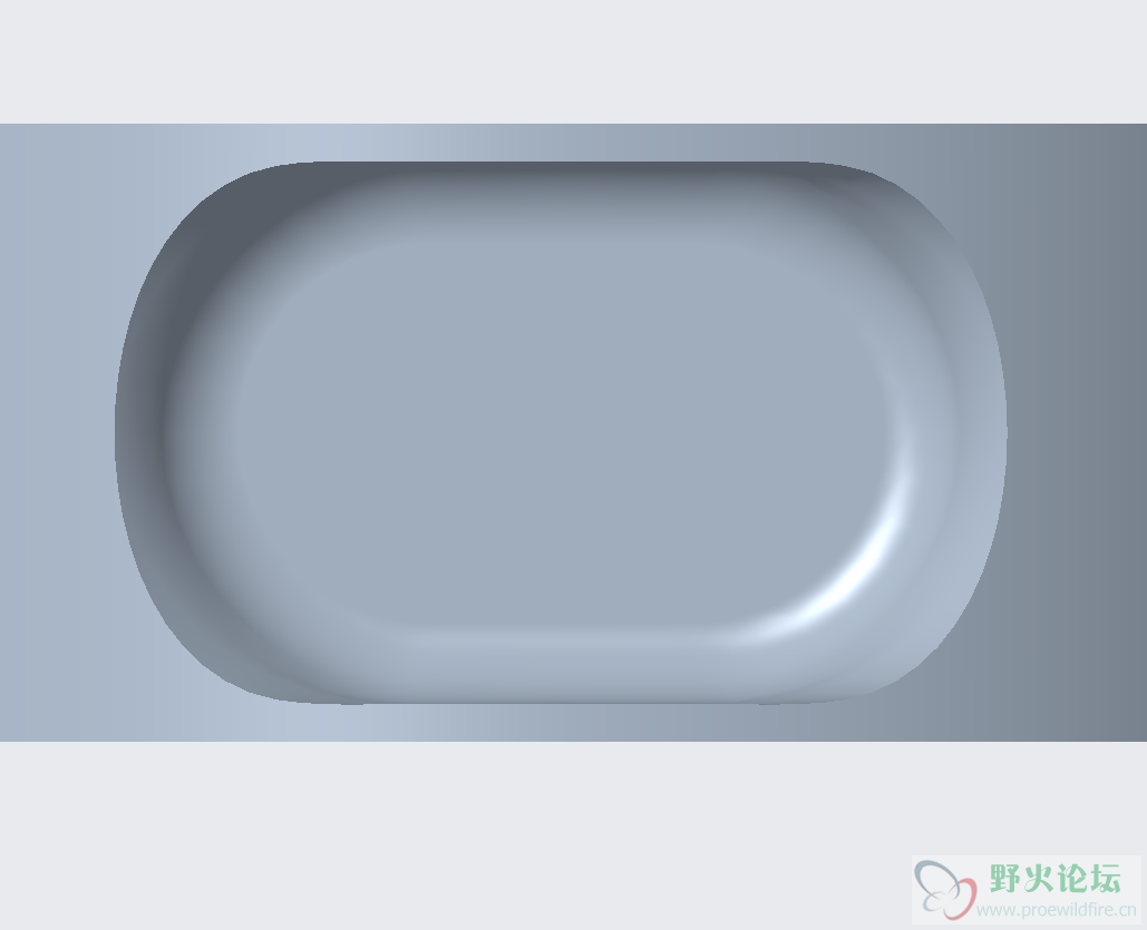

[求助] 求下图的蜗眼怎么画

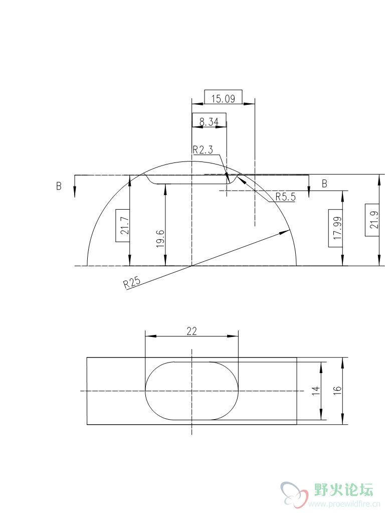

请高手指点,谢谢

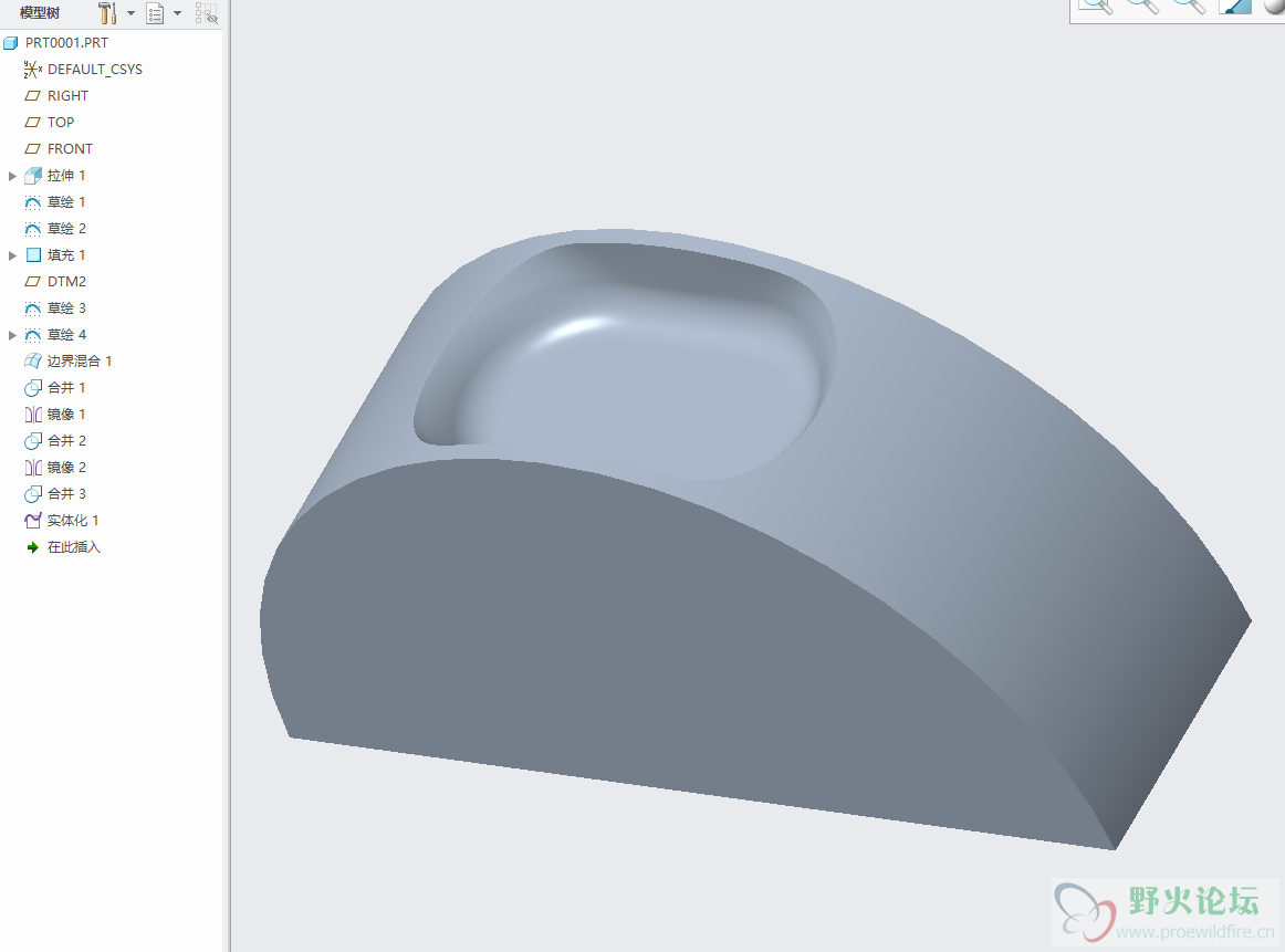

看你发了实物参考图   大慨的画了下,基本参数是达到尺寸要求,但不一定是你要的效果,看看吧,这是示范一下建模思路,因为对产品的工艺要求不一样画法也不一样,算是给个参考吧
creo4.0版本: 222.prt.rar (101.6 KB, 下载次数: 0)

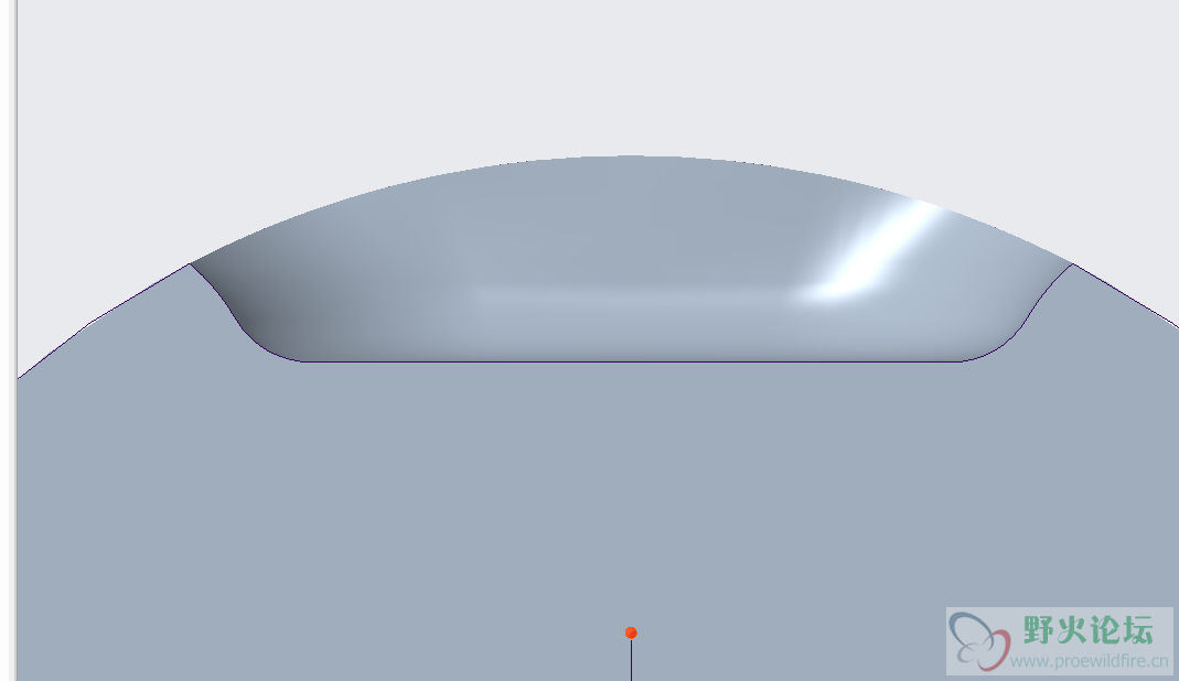

发表于 2017-12-18 08:58 | 显示全部楼层
楼主看看,刚画的。
prt0007.prt.rar
53.26 KB, 下载次数: 6

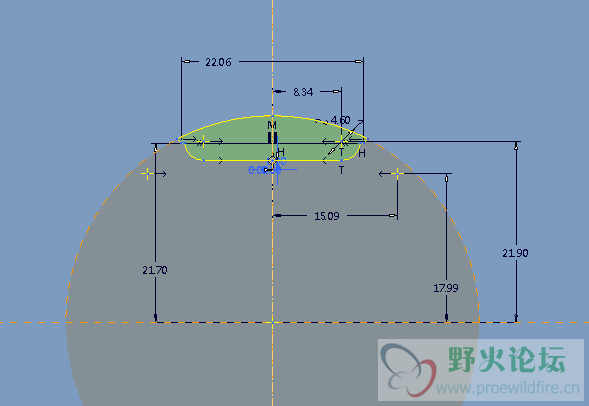

发表于 2017-12-18 12:32 | 显示全部楼层
一个曲面。。再投影。。可以吗?
我这样画。行吗?高手给点提点

发表于 2017-12-18 13:19 | 显示全部楼层
yinjiecool 发表于 2017-12-18 12:32
一个曲面。。再投影。。可以吗?
我这样画。行吗?高手给点提点
动手画画就知道了,也不知道能不能行,总觉得他这个对称剖视数据没有,鬼知道两侧边是直的还是弯的,如果是参照B剖视来画,那这个口两侧肯定是切到外面去了的,所以对产品还是不了解,下不了手
 楼主| 发表于 2017-12-18 13:41 | 显示全部楼层
445630640 发表于 2017-12-18 08:58
楼主看看,刚画的。
你的什么版本的,我的4.0的好像打不开,图片看着是对的,从上往下看不知道怎么样

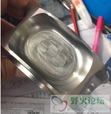

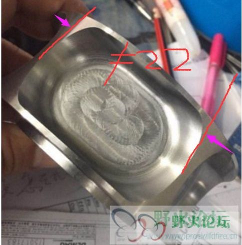

 楼主| 发表于 2017-12-18 13:43 | 显示全部楼层
类似实物照片

发表于 2017-12-18 15:51 | 显示全部楼层
怎么看都不对劲,按前视图画出来的线与俯视图是对不上的
 楼主| 发表于 2017-12-18 17:50 | 显示全部楼层
B-B投影下才22,其它点都不是22,也只有在B-B投影下,两端才是R7的圆
如果仿真加工,那就是一把R7的铣刀走R2.3和R5.5的轨迹
