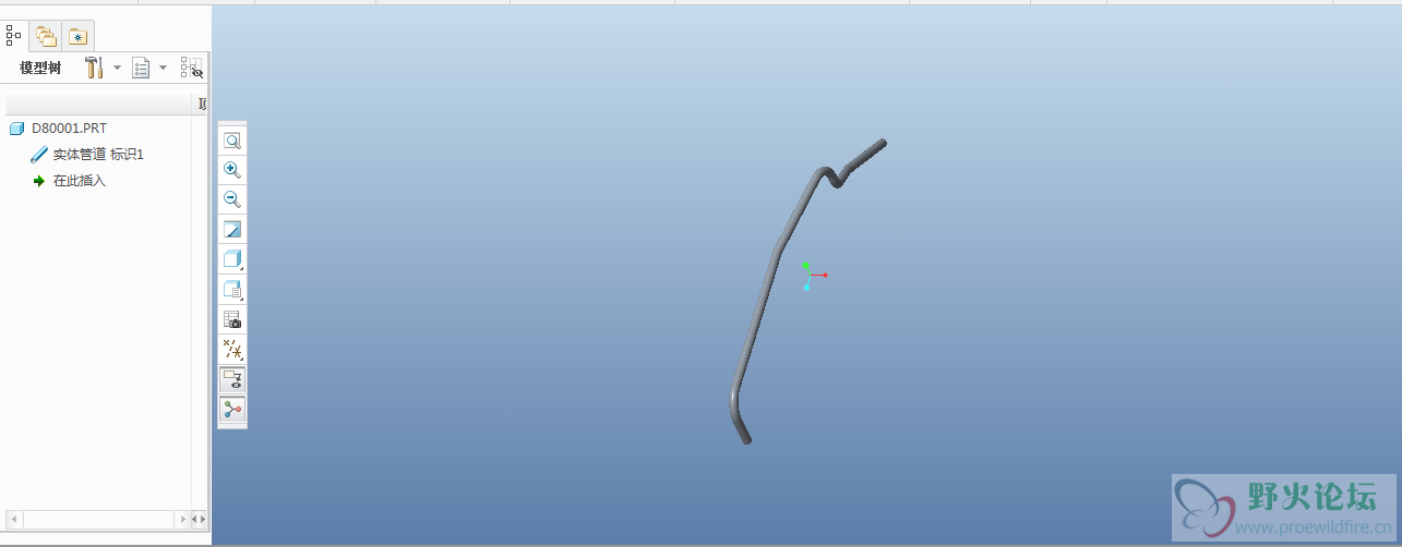

请问我编辑实体管道-标识1时为什么没有出现任何参数
这种空间管到底是怎么画的啊

到到这个管道的顶级组件里去展开管道特征修改,是管道模块创建的

您好,可以详细点吗,管道的顶级组件在哪?
刚学creo,百度也找不到
或许您可以说一下这些空间管是怎么设计的吗,好像“扫描”和“管道”命令都不好用

proe 5.0 M010 管道模块制作的简单管道
http://www.proewildfire.cn/thread-35492-1-1.html

管道模块不是装配下才有的吗
发表于 2017-12-19 20:58 | 显示全部楼层
是的
