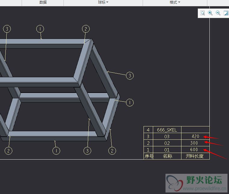

怎么配置才能让bom表自动填写材料长度如图,用那些参数?

使用框架设计

http://www.proewildfire.cn/thread-133186-1-2.html
这里面有一个配置可以设计长度,希望对你有帮助

零件内建立相应的参数。
采用相应的模板,在BOM表内调用相应的参数。
模板文件论坛里不少,可以搜一下。
