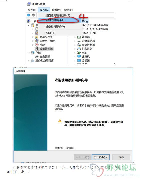

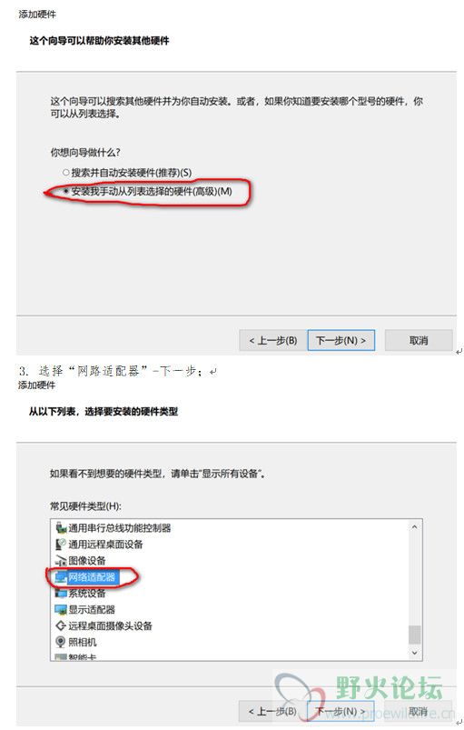

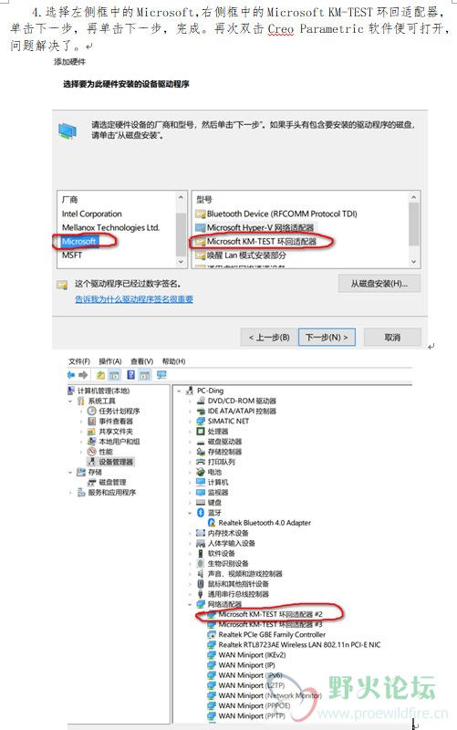

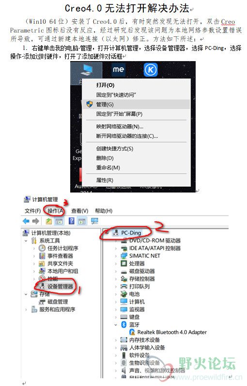

隔了几个月突然发现CREO4.0不能用了,经过本人不懈努力终于解决了这个问题,回想起之前也遇见过一次这个问题,上次仅是把笔记本从家里搬到办公室,更改了连接的WIFI而已,把笔记本搬回家发现Creo4.0又可以打开。由于时隔数月,碰见这个问题竟又忘记怎么处理的了,于是这次决心写一个教程分享。该问题是由本地网络(以太网)设置错误导致的,通过重新设置新的以太网连接便可解决,鄙人WIN10 64位。
发表于 2018-11-5 10:50 | 显示全部楼层
由于本吧不能无法上传图片,遇到同样问题的吧友请访问百度贴吧http://tieba.baidu.com/p/4204137267?pn=2
