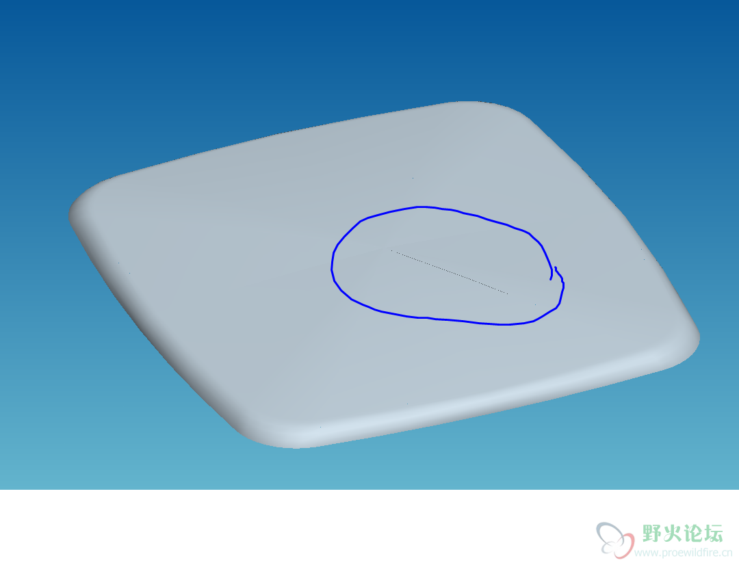

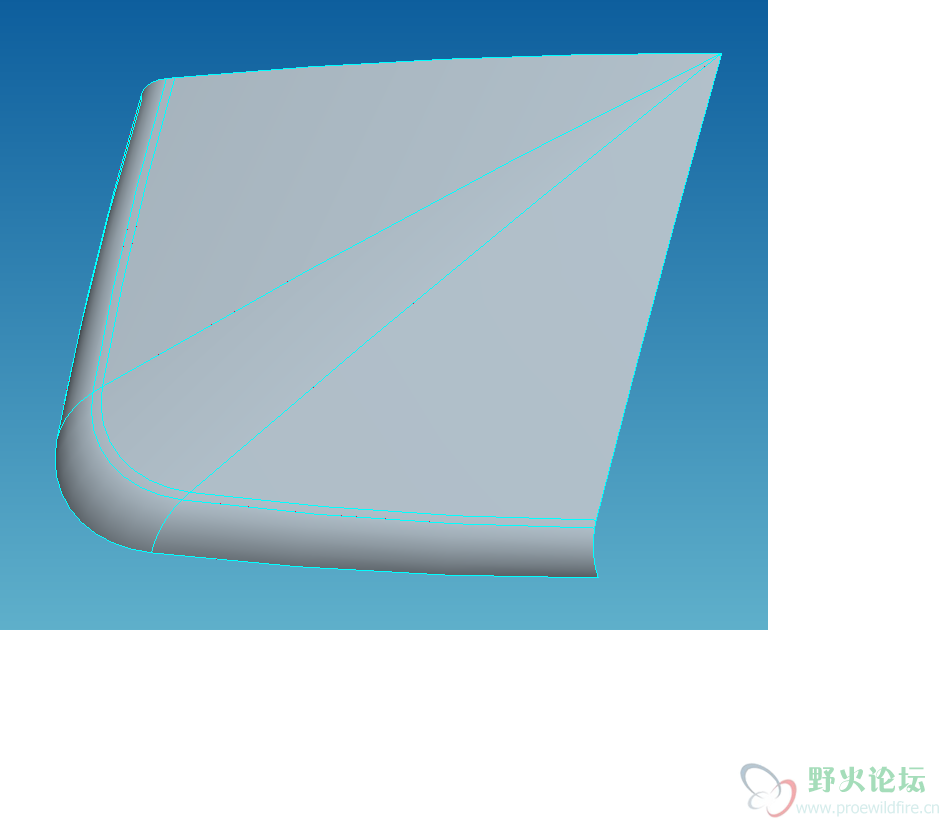

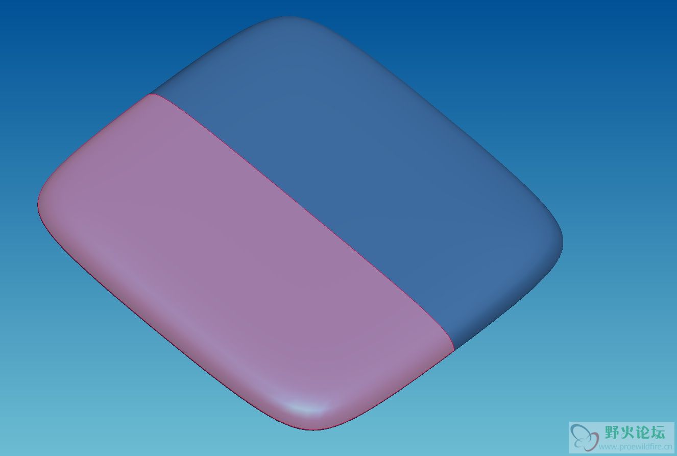

我自己的方法比较笨一些,想问一下大家的做法。
而且 我自己做的曲面,表面的质量不好,能看出棱线来。
我用的是边界混合的命令。
还请各位大侠赐教,先谢谢各位了。

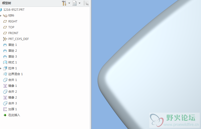

可以可变扫,也可以边界,方法好多的

用边界曲面就可以实现

其实可变截面扫描就很好用的

高质量的曲线是构造高质量曲面的基础,你的曲面差主要是曲线质量不好,这种曲面通常是先把曲面的轮廓先画出来(即曲线),然后再由曲线构造成曲面

我的也是畫出來有一條痕

你这做的是收敛面吧
