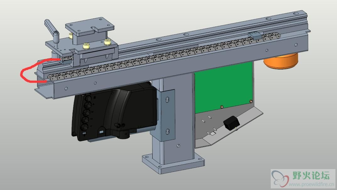

想问下,拖链需要怎么装配,才能滑块动的时候。拖链跟着一起动

用槽链接和平面约束可以

装配销钉 定义一定角度  槽和平面约束  http://www.proewildfire.cn/forum ... hlight=%ED%EF%E1%B4 参考下这个帖子  还有有个参考文件

感谢,看了这个比我自己琢磨要容易多了
