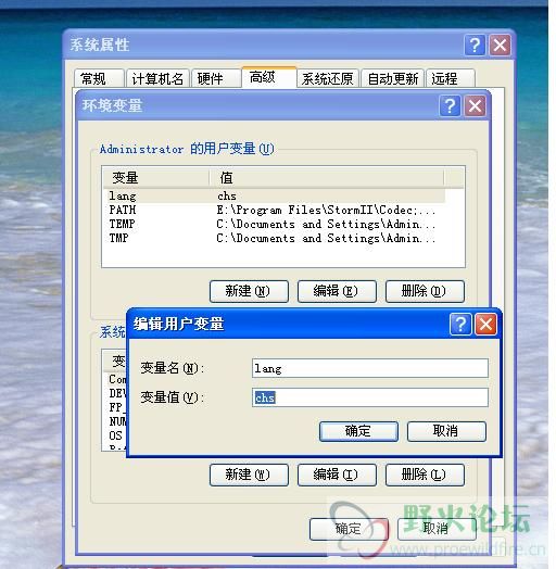

不要重新装软件,怎么在现有的中文版上进行设置,使之变成英文版的

PROE中文版转英文版
退出PROE,选中“我的电脑”-“属性”-“高级”-“环境变量”-“变量”值由“lang-chs”改为“lang-ins”

删除变量 lang=chs 或者设置 lang=enu 吧
