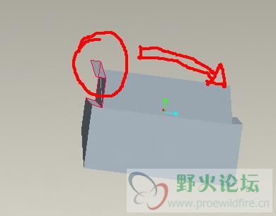

目的是为了做一个槽
我先用边界混合在拉伸实体上做了一个曲面
然后实体化去除材料
现在还有一部分要切
其中包括刚做的曲面
我有拉伸做曲面
然后切除材料
但是曲面的那部分却切不掉
怎么办
大家再帮我看一下!
我需要的就是右边那样子的

发表于 2008-11-8 11:22 | 显示全部楼层
那你用一下实体化

发表于 2008-11-8 11:35 | 显示全部楼层
可能已经切掉了。不过由于你以前的曲面把实体遮住了,所以以为没切掉。
把曲面隐藏起来试试看。

发表于 2008-11-8 12:24 | 显示全部楼层
同意楼上的说法,还有,楼主的问题描述不是很清楚,不知道你的问题到底是什么,
如果能够上图或者上PRT最好

 楼主| 发表于 2008-11-9 17:11 | 显示全部楼层
大家能不能在帮我看一下

二楼
我最后用拉伸做切除材料本身就是实体
三楼
实体是已经切掉
但是曲面还在
难道曲面不能切掉?
我刚学曲面方面东东
有很多不懂请大家多多指点
谢谢!
还有就上面的那简单的建模
大家有没有更简单更快的方法做出?
