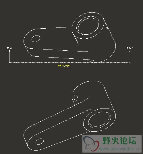

未命名.jpg 我下面的图 是直接按照投影做的
为什么方向不一样啊
好像是个镜像

什么方向不一样??
从你的图中没看出有什么问题

第三视角和第一视角不同吧。
可以设置的。但是我不知道-_-!(因该说是忘了)

你看左边的大圆柱中间穿的孔 方向不一样啊
发表于 2008-11-8 13:42 | 显示全部楼层
第三视角,正确!!

你下面的视图不是投影视图,是一般视图,且方向不对.你应该:先选中主视图,再在下面点右键,在快捷菜单中点"插入投影视图"

我就是那么弄的  还是不行 难道是设置的问题 哪有设置的

如果你的是第三角视图,先选中主视图,再在上面点右键,在快捷菜单中点"插入投影视图"就ok了.
改成第一角的方法:在主菜单中选择 "文件" 再点 "属性" (或在空白处点右键,在弹出的快捷菜单中选"属性"),在"FILE PROPERTIES(文件属性)" 下选 "Drawing Options(绘图选项)" 系统弹出 "选项" 对话框,将 "projection_type" 的值改成 "first_angle".(别忘了"添加/更改"、“应用”)
