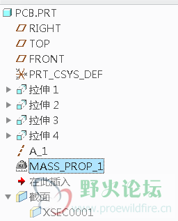

我想知道这个命令有什么用?点也点不开。

举个简单的例子,也是这几天正在忙着的事情。
不一定是最典型的,也可能不是恰当的。
一个板类的零件,其形状大小(截面形状)受控于外部参照,
比如,是从骨架模型导入的,
零件完成后,想在组件的明细表中列出零件的外形尺寸,用作制作下料、材料准备的参考。
这时,可以在零件插入分析特征(测量长度、距离、直径等),
然后在“关系”内,将测量得到的值传递到参数,
此参数就可以在明细表中被调用。
唠叨了这么了,也不知说明白了没有。

然后移动至页脚又有什么作用?

方便查看分析结果或者参数调用,另外我记得优化的时候好像也会用到

以前学习的时候,分析的结果还可以用在阵列时的关系上,不过很深奥,理解下就可以。

这个是你把测量结果保存成特征,假如你以后要做分析,会用上的。

是的,刚才看到一个教程刚好跟你讲的差不多。
