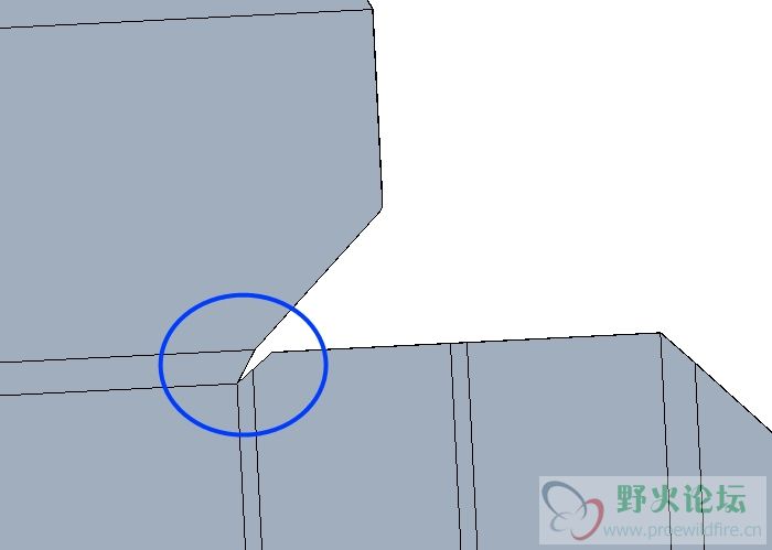

[求助] 请做钣金加工的帮忙看看这个图纸能直接数控冲吗
487
742
发表于 2017-12-14 15:48 | 显示全部楼层 |阅读模式
prt档在附件,creo4.0版

发表于 2017-12-14 22:22 | 显示全部楼层
建议加个工艺孔再数控冲

发表于 2017-12-14 23:00 | 显示全部楼层
不影响使用建议加个工艺孔

发表于 2017-12-18 11:11 | 显示全部楼层
此处可以使用数控冲加工,你是要用级进模吗?

发表于 2018-1-24 17:56 | 显示全部楼层
一般都会加工艺孔
数控冲能做哪些形状或者最小冲口这些东西呢

之前我们公司也是有人吹嘘用数控来加工这种异形孔位,首先数冲模是要多套;其次数冲肯定是蚕食加工,效率低工时长,大批量这种异形孔不适宜这种工艺,小批量又要多开模具加工又忙,何必呢?

发表于 2018-3-14 17:33 | 显示全部楼层
拿去用镭射 加工,分分钟钟搞定

发表于 2018-3-15 20:51 | 显示全部楼层
能做但工艺性不好,小批量能,不适合大批量
