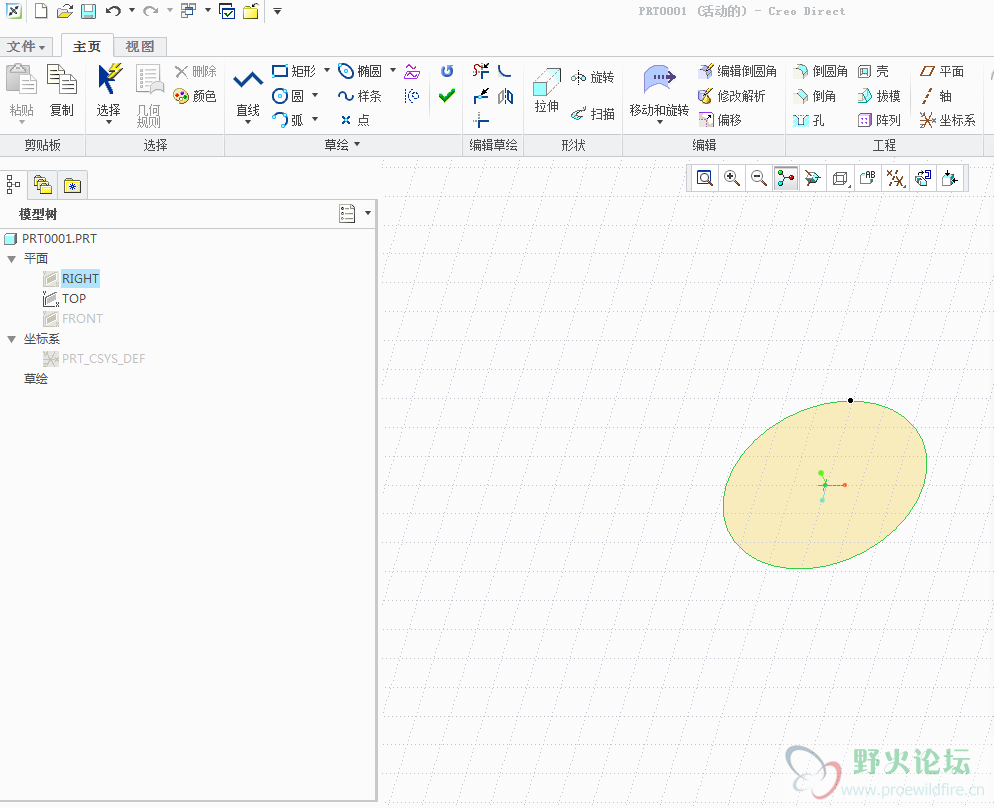

为什么我安装了Creo 2.0  M250版本后所有步骤都好了,软件也能打开,就是草绘尺寸什么的都不显示,右键也没用,不能修改?
    有哪位大神指导一下,是什么原因吗?

你这个是直接建模Creo Direct, 你打开Creo Parametric这个图标试试

谢谢,我也刚发现了,打开的软件不一样!还是要谢谢您!
