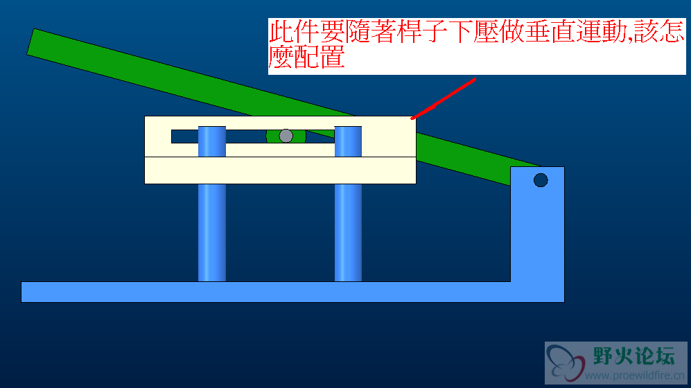

要隨著桿子下壓做垂直運動,該怎麼配置,creo1.0檔請幫忙
gg.part2.rar
392.17 KB, 下载次数: 20
gg.part1.rar
400 KB, 下载次数: 15

发表于 2017-12-14 21:17 | 显示全部楼层
首先问下楼主知不知道约束中的 【销】【滑块】【圆柱】这三个有什么区别,怎么用。其实主要的要看约束情况,约束好了,用机构仿真中的凸轮就能很好的实现,一个凸轮选择杆上的圆柱面,一个选择方框内表面,就可以了。如果不清楚的话建议找相关书籍照着学,这类问题很容易学会。
<软件只是工具,能力才是关键>
