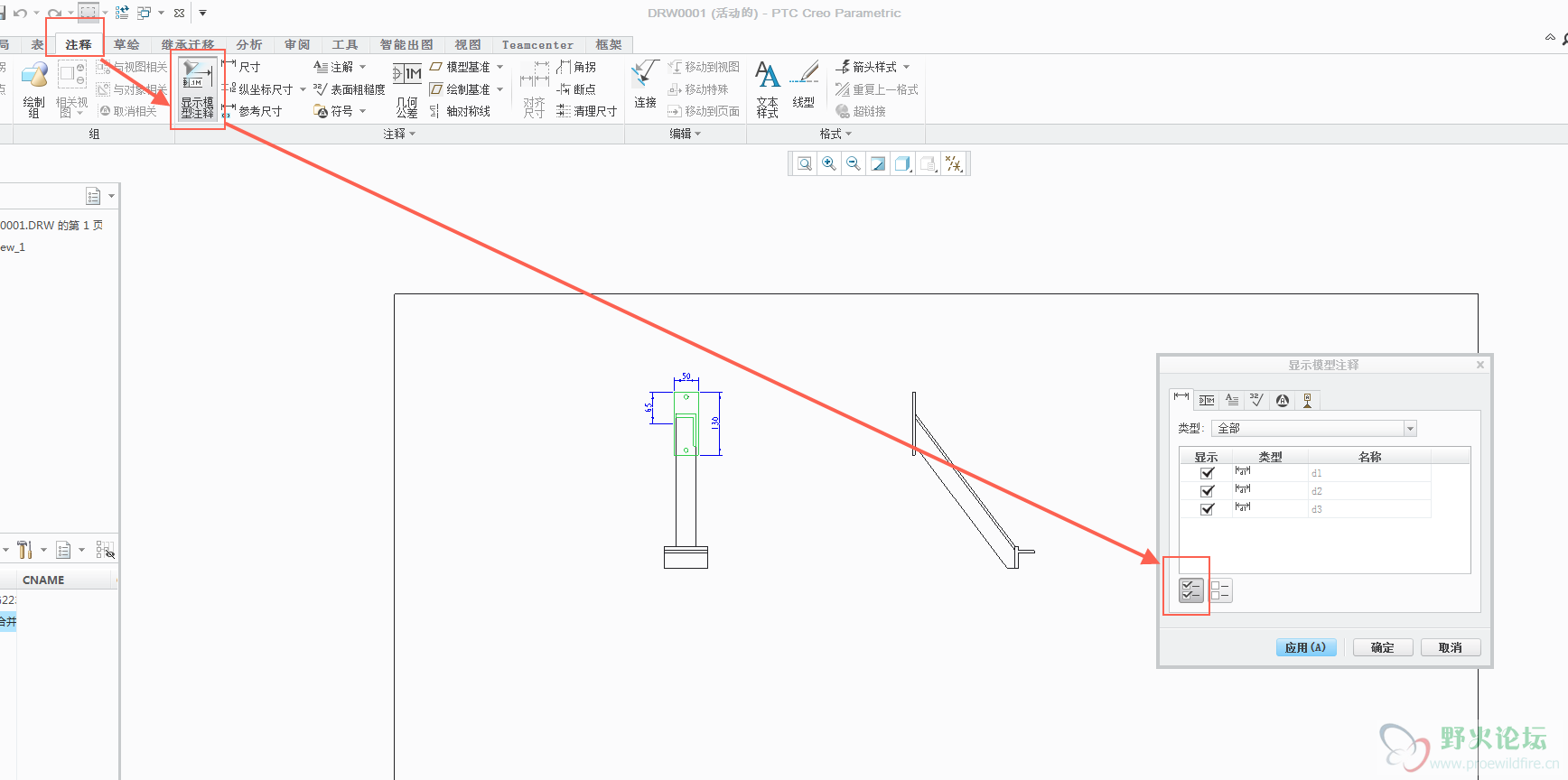

在creo3.0版本中,在工程图模块,可以一次性显示,但怎样一次性删除标注尺寸?哪位大神指教下
发表于 2017-12-14 09:10 | 显示全部楼层
正好路过回答下,不知楼主为何需要这样的操作。有个简单的办法就是把该视图删除了,重新放置个新视图,所有标注不就都没有了吗,你所需要的不就是一个没有任何标注的视图么~

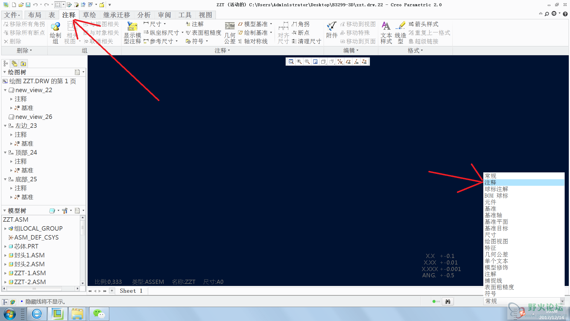

发表于 2017-12-14 10:11 | 显示全部楼层
  很简单。
在注释里面  ,选择 注释。
窗选一下尺寸,全都可以删除掉。

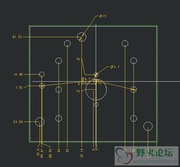

发表于 2017-12-14 13:52 | 显示全部楼层
不知道是不是这个意思?

发表于 2017-12-18 08:35 | 显示全部楼层
br16089 发表于 2017-12-14 13:52
不知道是不是这个意思?
肯定不是你那个意思。你这样只会把没有显示的注释显示出来。
之前显示过的注释是无法全部选择的。
