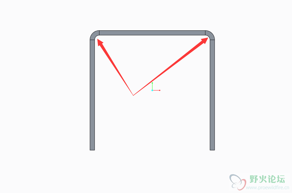

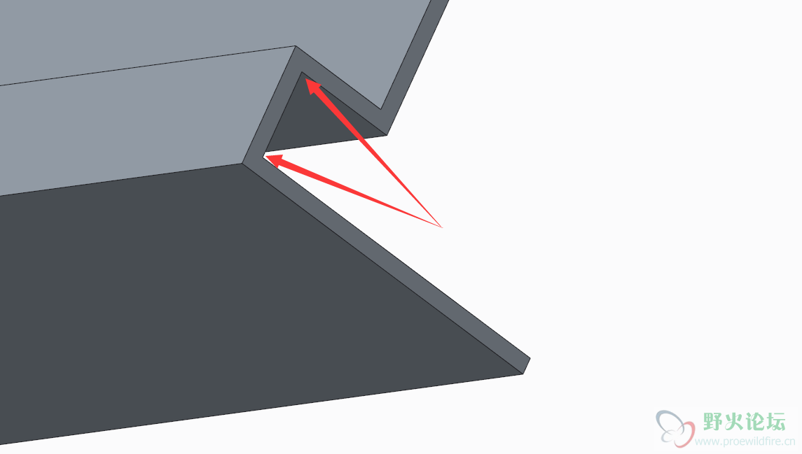

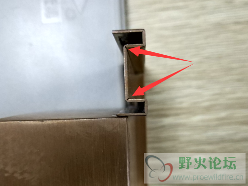

如题,也请看下面我的截图和实物照片。问题:折弯总是有R角的,但是不锈钢板刨槽后再折弯,R角非常小,折弯处棱角分明。模型如何建立?
理想中的模型折弯处
理想中的模型折弯处
一般模型的R角
一般模型的R角
实物拍摄
实物拍摄

钣金件必须等厚,只能考虑实体倒圆角,拉伸或扫描切缝

用钣金功能应该建模不出来

这个是拉伸的,钣金折弯不可能是这样

折弯内R角可以是0啊
精确钣金,有开v槽在折弯的,内r没有,直角

手工在CAD加上去吧,不要纠结在3D如何画,只要标注清楚,加工合理就可以,记得,画图是辅助生产,不要总把钣金弄得像画塑料件一样非要精确外观
