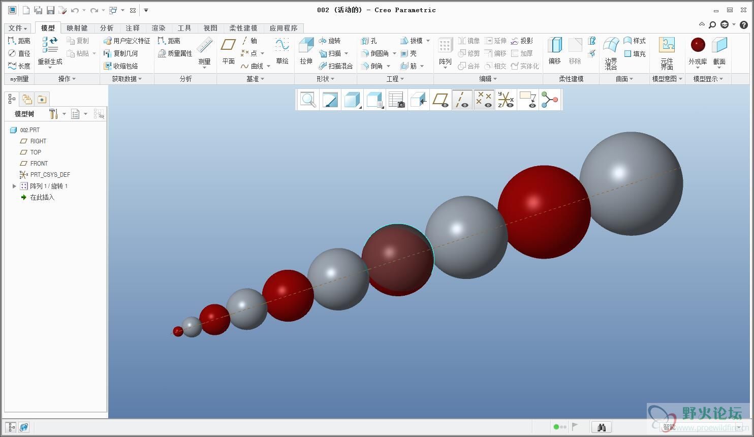

使用一步阵列得出的模型,有很多种逻辑关系式,如果有更好的可以发出来我们共同学习一下 1.zip (66.3 KB, 下载次数: 26)

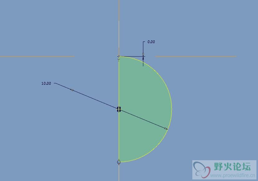

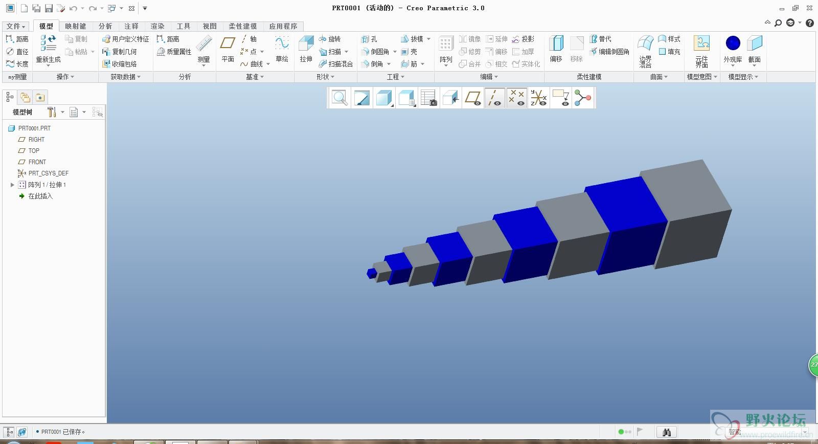

 楼主| 发表于 2017-12-13 17:47 | 显示全部楼层
我截了一下图

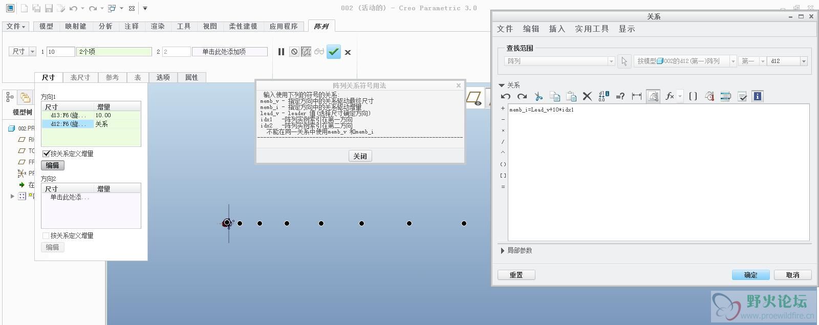

 楼主| 发表于 2017-12-15 19:42 | 显示全部楼层
THUNDER1014 发表于 2017-12-13 23:40
真是线性阵列增加了 直径的变量吧
不仅是增加了直径的变量,还加上这种类似C语言的逻辑可以实现某些特别的规律,比如我发的这两个
