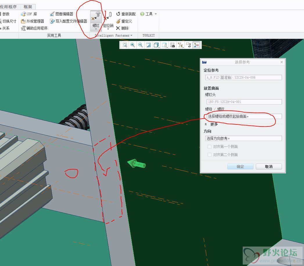

昨天升到CREO3.0.使用工具里面的螺钉这里重叠的螺纹起始面选择不了?大家帮帮忙

发表于 2017-12-13 15:28 | 显示全部楼层
碍眼的部分可否隐藏,然后再进行操作?
或者,可否右键,从列表中选择?

发表于 2017-12-13 16:08 | 显示全部楼层
先隐藏不需要的部分,再装配。

 楼主| 发表于 2017-12-13 16:21 | 显示全部楼层
liurunxing 发表于 2017-12-13 15:28
碍眼的部分可否隐藏,然后再进行操作?
或者,可否右键,从列表中选择?
刚才试过了,不行。隐藏了前面的有没法选了。右键没菜单

 楼主| 发表于 2017-12-13 16:38 | 显示全部楼层
不行,隐藏之后是能旋转之前没盖住的面。但是操作完成之后隐藏的那个零件上面没有螺丝孔

 楼主| 发表于 2017-12-13 16:45 | 显示全部楼层
可以了。先点定位参考和放置曲面(在盖板上面)。然后在模型树里面隐藏这个盖板,然后就可以点选螺纹起始曲面了。选中之后马上在树列里面把隐藏的取消。然后继续操作完成就可以了

发表于 2017-12-14 10:01 | 显示全部楼层
选择以线框显示模型,Ctrl+6,试一下。
