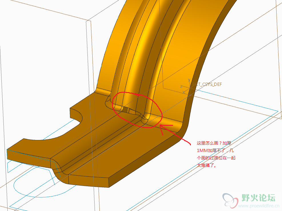

这个转接位怎么弄啊?想了好,天,实在没办法。

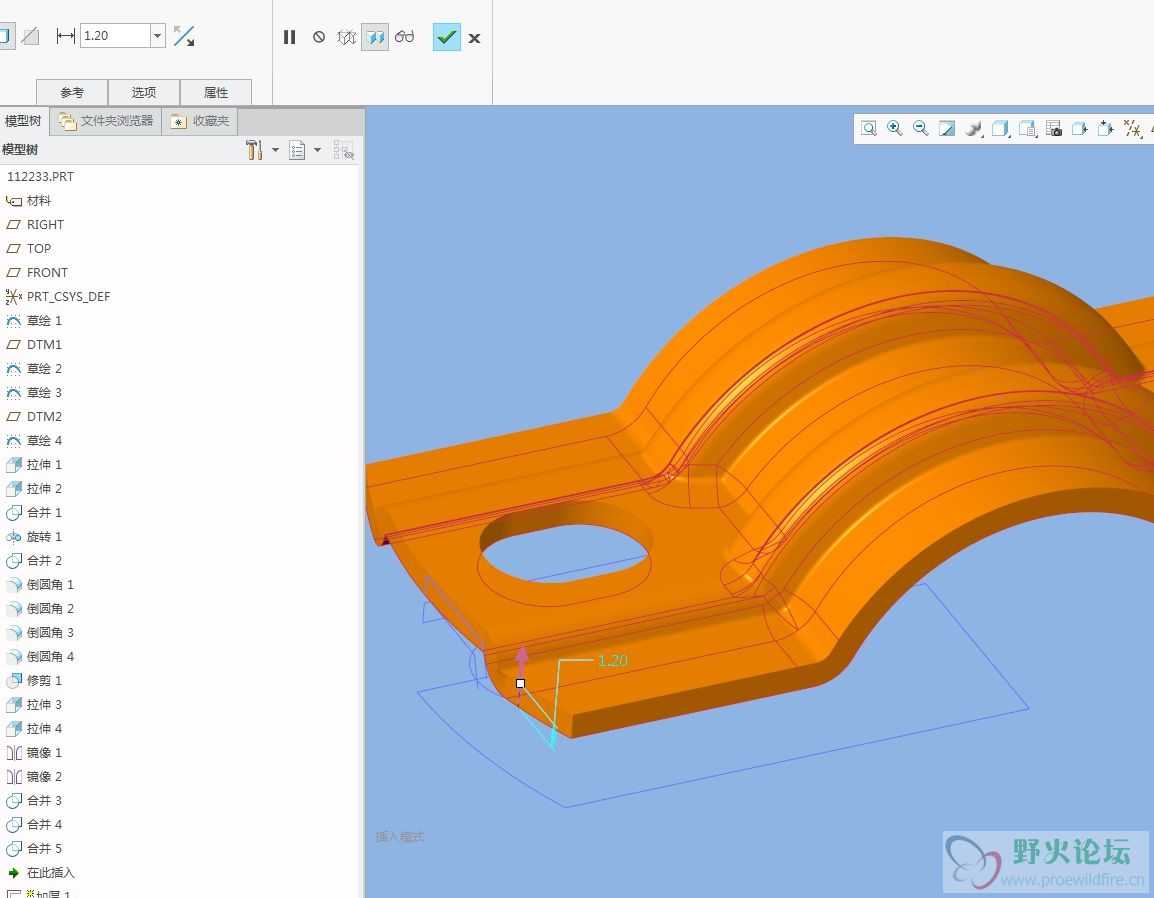

发表于 2017-12-12 20:06 | 显示全部楼层
直接用你的PRT可以加厚到1.2MM哇

发表于 2017-12-12 20:13 | 显示全部楼层
实在不行,就把倒圆角特征放到加厚之后去做哈

发表于 2017-12-12 21:42 | 显示全部楼层
先加厚 再倒角

 楼主| 发表于 2017-12-12 22:40 | 显示全部楼层
iskgjj 发表于 2017-12-12 20:06
直接用你的PRT可以加厚到1.2MM哇
小规格R9.7这个是可以,但是R到了15之后就不行了

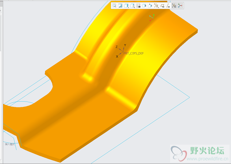

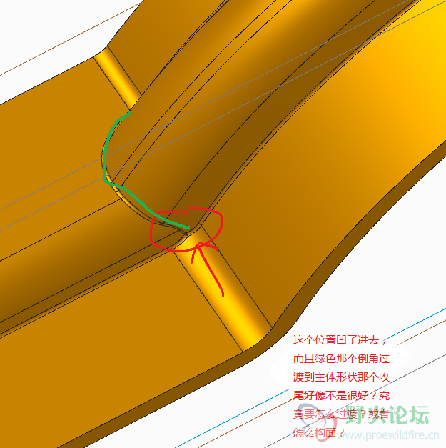

50
76
 楼主| 发表于 2017-12-12 23:05 | 显示全部楼层
直接用你的PRT可以加厚到1.2MM哇
加厚后倒角是可以了,但是为什么会这样呢?
还有加厚后倒角几个圆角的过渡效果不理想呀。

发表于 2017-12-13 08:36 | 显示全部楼层
你说的R9.7 R15不知道指的是哪里?好像没看哪个尺寸是这样的哇

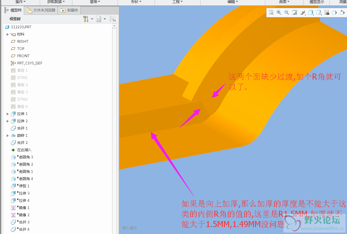

发表于 2017-12-13 09:03 | 显示全部楼层
往倒角方向加厚时,倒角半径值必须要比钣金厚度值大,不然就会生成失败。你要么把倒角加大,要么加厚之后再倒角。

发表于 2017-12-13 16:06 | 显示全部楼层
建议加厚后倒角

发表于 2017-12-13 16:34 | 显示全部楼层
楼主看看是不是这样
