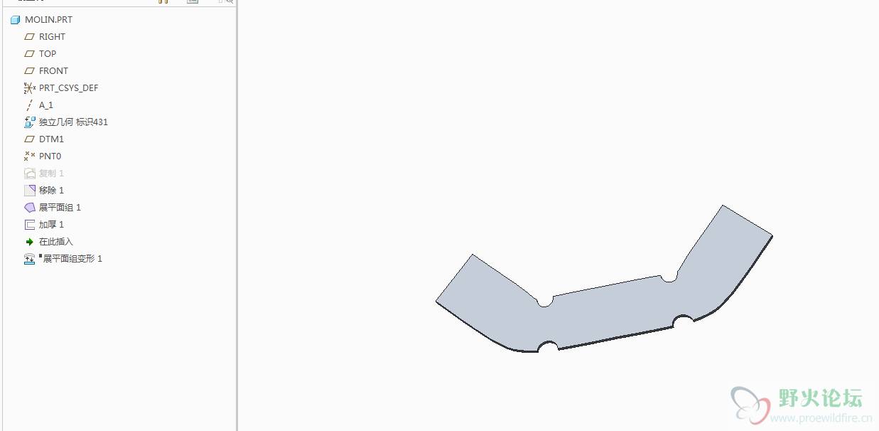

这种产品要怎么展平
这种产品要怎么展平

发表于 2017-12-12 11:52 | 显示全部楼层
我只会这样展开。

发表于 2017-12-12 17:23 | 显示全部楼层
这样展开也没有用啊

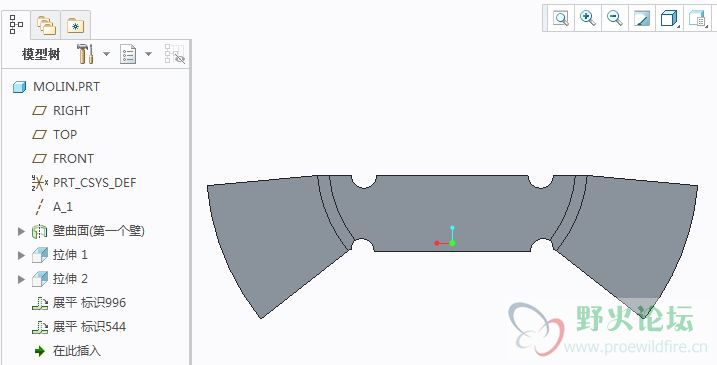

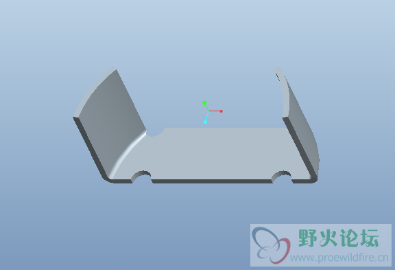

发表于 2017-12-12 19:10 | 显示全部楼层
这个我是没法通过钣金展开,移除R角可以展开,
我觉得这个零件钣金建模应该平面后2侧用法兰做。

发表于 2017-12-12 21:14 | 显示全部楼层
把另一半切掉的话,可以展开一半,用的是横截面驱动展平,你可以试下。

发表于 2017-12-13 09:36 | 显示全部楼层
有时间,继续完善了下,两边都展平。
