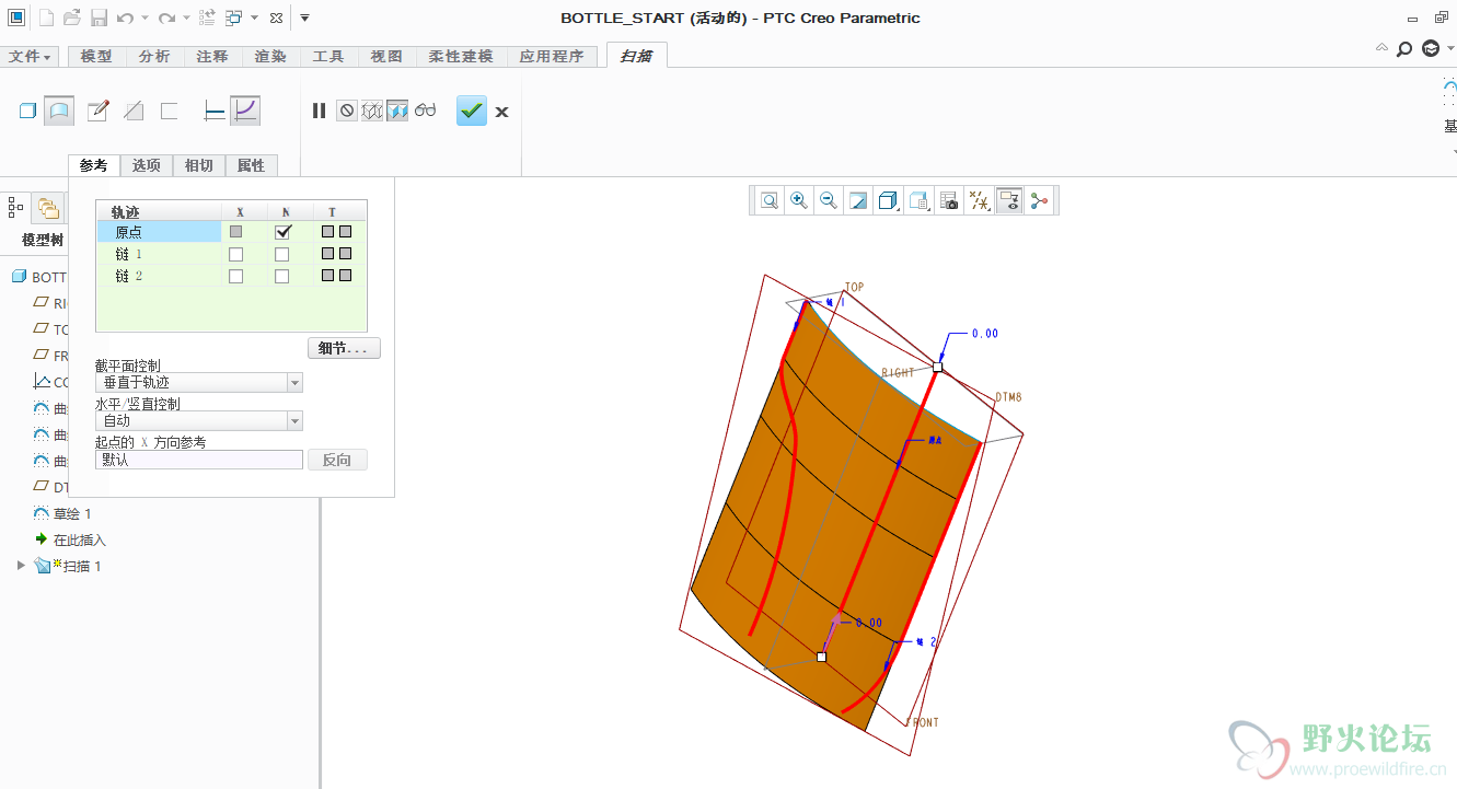

creo3.0 ,想问一下,扫描出来的曲面怎么不按照两个链的轨迹走啊,求助求助!
 楼主| 发表于 2017-12-11 23:14 | 显示全部楼层
就是纯粹扫描一个曲面出来,用变截面扫描,有没有好心大佬讲解一下步骤,方便的话能不能发一个.prt也可以,谢谢大佬

截面一定要在轨迹线上

问题在于你的截面,1.截面要在轨迹线上(不经过轨迹线   谈什么轨迹控制)  2.截面有可变动的尺寸(尺寸全约束死了  就不用谈什么可变了)

中间线是轨迹线两边是控制线吧,扫描草绘点是在端点吧,如果是那你选错参考了,参考点一定选在端点上了

变截面扫描就是等同于扫描混合
