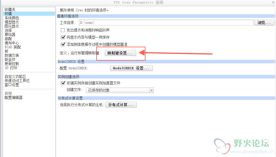

跟别的快捷键设置不一样么?选项→环境→设置映射键

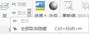

creo 不是自带有全部取消隐藏的快捷键吗?难道我哪里有错了。
